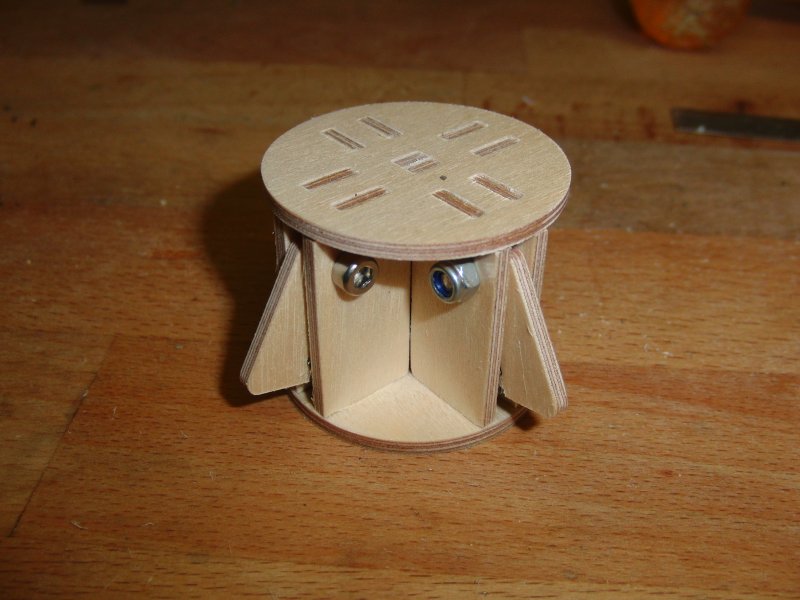

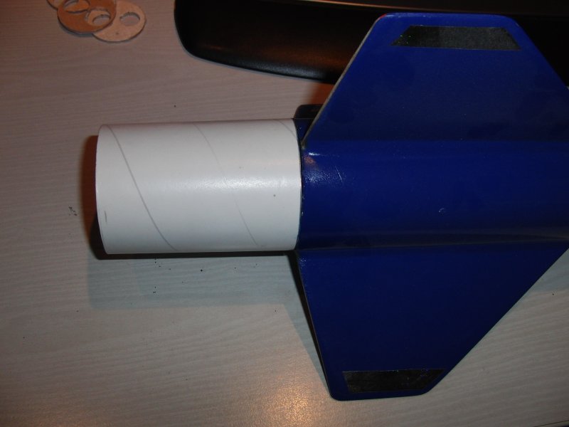

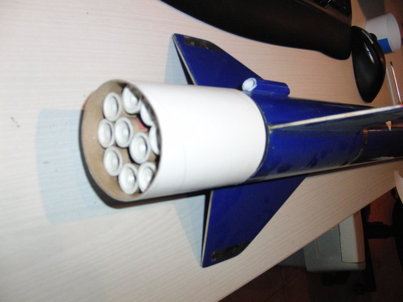

Da es keine D7 mehr gibt habe ich mich entschlossen mein T2-Prüfungsmodell zu tunen, es hat jetzt einen schönen anschaubbaren Adapter am Heck, drin sitzen 10 C6-5 :-)
Da die echt schwer sind musste vorne noch 60g Gewicht rein, die habe ich in Form von Gießharz in die Spitze gegossen. Fertig ist der Cluster :-)

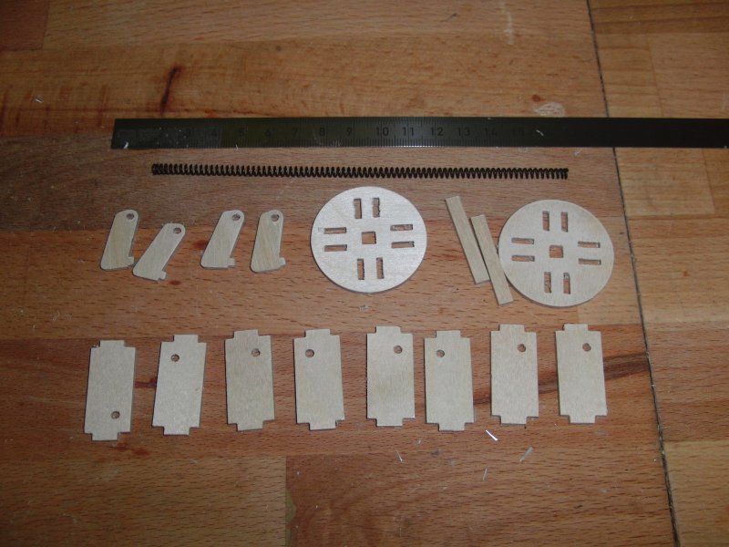

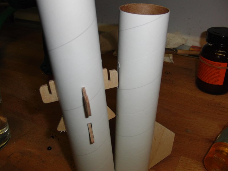

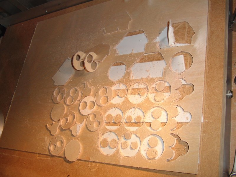

Für den Fall, dass dieses Teil nicht gut fliegt habe ich da noch etwas kleines in Arbeit, ein paar Fotos kann ich schon zeigen, mehr gibts demnächst in einem Bauthread.
(Verraten kann ich schon, dass es 10 Motoren hat, ein 2-Stufer wird, 4 Booster mit je 2 C6 hat und in 5 Teilen nach unten kommt...)
Ein Video von der Trennung eines Boosters liegt unter
http://rockets.aquarix.de/rocks/agm10/Video/agm1.htm

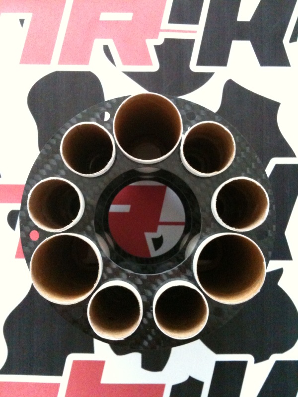

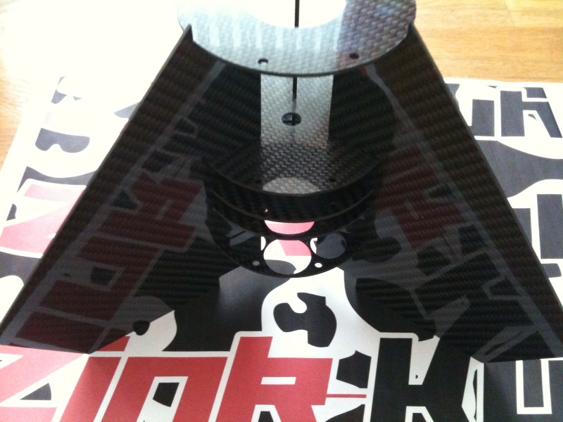

So hier kommen auch schon die ersten Bilder meines Clusters: wink
Carbon Motorhalterung mit Finnen:
Motorhalterung mit Motorrohren:
Ich habe heute alle Teile geschliffen, und probeweise zusammengesteckt.
Passt wirklich wie angegossen und das Körperrohr ist voll Ausgelastet. fg
In der Mitte fehlt nur noch ein 38 Motorrohr, muss ich erst noch zuschneiden.
Weitere Bilder gibt's dann am So, da komm ich wieder zum Basteln.
Die Rakete selbst ist der Cowabunga sehr ähnlich, hat jedoch eine längere Spitze,
und ist durch Carbon Finnen und Carbon Innenteile leichter als das Original.
