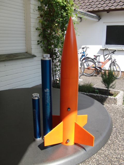

So fertig,
die Farbe ist drauf. Kommt einer mit fliegen um die Farbe wieder runter zu brennen??fg Ich wusste immer, die lil Goblin ist ein prima L2 Model.
Das 38/720 Casing past perfekt in die Rakete und für Bergung und Reis ist auch noch genug Platz. Das kleine Casing ist ein 29/180.

Hallo Ralf,
sieht ja schon recht nett aus, aber für nen Level 2 solltest Du dann auch die 2 Stufenbergeung einplanen.
Holger
Beiträge: 3034
Beitrag 7224924 [Alter Beitrag11. Juli 2010 um 17:08]
OK, bekomme ich bestimmt auch noch untergebracht.

hier ist noch eine Anregung zur Shockcordbefestigung. Bei meiner Goblin habe ich eine Gewindebuchse genommen und die vorne in der Spitze festgeharzt. Darein kann ich jetzt eine Rinschraube drehen. Somit past die gesammte Bergung in die Spitze.
Hier das Motoradapter mit Befestigung
