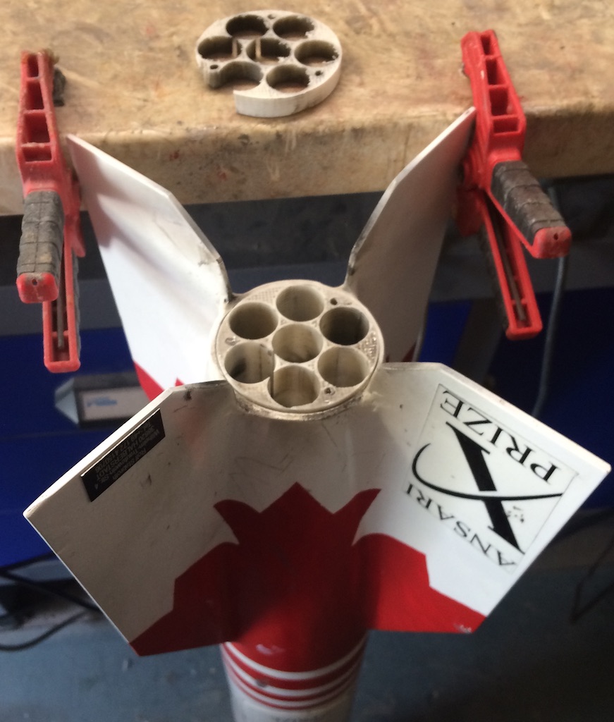

Beim letzten RJD hatte ich ja viel Pech mit den Klimamotoren...
so ist auch der neuen Canadian Arrow ein D9 explodiert.
es hatte die Clusterdose erwischt und in Mitleidenschaft gezogen.
Jetzt habe ich sie um 1cm abgesägt und diesmal voll eingeklebt.

Nun könnte sie wieder fliegen.
Ich hatte ein langes Gespräch mit Robert betr. der D-Motoren und deren Anfälligkeiten zum explodieren.
Robert hat mich überzeugt, dass es nur an der falschen Lagerung (kalt und feucht) bzw. an der Art der Clusterzündung liegen kann
Ich hatte ja, wie ich das eigentlich immer gemacht habe, den Düsenkanal der D-Motoren mit ein paar Körner SP angefüttert und mit einem umwickelten Tape mit SP zur synchronen Zündung gebracht.
Das ist wahrscheinlich ein Grund dafür, dass der Düsenkanal beschädigt und so der Motor zum platzen kommt.
Ich werde jetzt die Motoren mit einer geschlossenen Zünddose zünden, um nicht die empfindlichen Düsen manipulieren zu müssen, aber dennoch eine gleichzeitige Zündung des Clusters zu erreichen ist.
das hat noch den Vorteil, dass das Modell am Heck nicht so angekokelt wird wie bei einer offenen Zündladung.
Grüße, Rolli

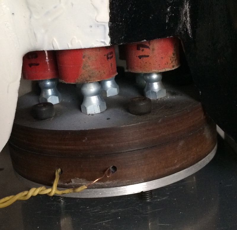

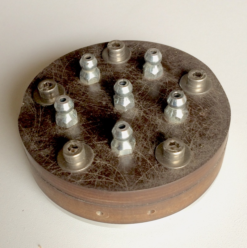

Beitrag 7642961 [Alter Beitrag25. Juni 2018 um 17:42]
An dem Rail habe ich einen kleinen Starttisch montiert, auf dem die geschlossenen Zünddose passend zur Rakete justiert werden kann.

Ich habe bisher mit den Anzündstäbchen und Matchtape von Robert gute Erfahrungen gemacht. Aber klar: Für eine statistisch relevante Aussage wären wesentlich mehr Versuche nötig. Damit zünde ich ja auch meine Flugscheiben mit immerhin 7 bzw. 10 Motoren.

Beitrag 7642963 [Alter Beitrag25. Juni 2018 um 22:24]
Robert hat mich überzeugt, dass es nur an der falschen Lagerung (kalt und feucht) bzw. an der Art der Clusterzündung liegen kann....i
@ Rolli. ich bewundere diesbezüglich deinen Optimismus...
wink
Ich lagere meine Motoren trocken und bei relativ konstanten 20° C und trotzdem hatte ich in letzter
Zeit wieder ein paar "Platzer" bei den D-Motoren aus neuer Serie..... mad
Übrigens im neuen Cluster mit den dazugehörigen Zündstäbchen und Matchtape gezündet!
Also daran liegt es aus meiner Sicht nicht!
Bin aber gespannt auf deine Erfahrungen mit deiner tollen Zünddose !
