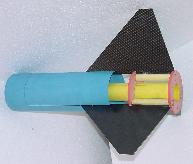

Ja, das mag sein. Meine Erfahrungen rühren von komplett laminierten Rohren her und da hat man schnell mal 10 Lagen und mehr. Da war das eine Katastrophe. Die Schläuche sind ja gefaltet, haben also 2 fette Knickstellen und bei einem 800mm langem Rohrsegment ist mir das berührungsfrei Drüberschieben jedenfalls nie gelungen. Eine hochglänzende Harzoberfläche ist doch gar nicht wünschenswert. Sie muss doch eh für die folgende Lackierung angeschliffen werden.
Das Bild zeigt das Flossensegment der Modular 100. Das Rohr ist komplett gewickelt ohne irgendwelche Hilfsmittel wie Absperrbänder, Frischhaltefolie, ect. Das kriegt mal aalglatt und da hebt sich auch nichts ab oder so. Klar, die Kante der letzten Lage ist sichtbar, aber bei 40er gewebe ist das absolut vernachlässigbar und der Schrumpfschlauch drückt die auch bestenfalls glatt. Rund ist das dann auch nicht mehr. Aber an dieser Stelle wird es schon akademisch.
Hauptsache, das Endergebnis ist perfekt - wie ist dann letztendlich wurscht....smile
