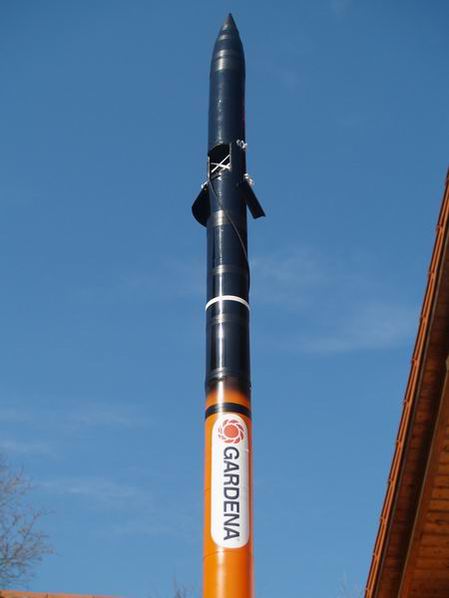

Als Bergungselektronik werd ich einen neuartigen Timer verbauen.
Der Timer besteht aus einer FlipFlop Schaltung und der Schaltung von Manuel (Gewindeschneider). Den Start erkennt ein Vibrationssensor der dann die Fallschirmschaltung in Gang setzt! Nach der eingestellten Zeit wird der Schirm mittels Servo ausgelöst. Die Spitze hab ich noch mit ner schönen Schicht Epoxydharz eingepinselt... Hät sie aber gern noch mit Microballons und Epoxydharz verspachtelt aber die hät ich bestellen müssen und das hät wieder länger gedauert! Gruß Andy Geändert von andreasweber am 11. März 2007 um 20:23 Meine Texte sind nach irgendeiner Rechtschreibreform verfasst! Welche weiß ich selber nicht so genau! ;-) http://www.ichwerdegooglebenutzenbevorichdummefragenstelle.com/ |

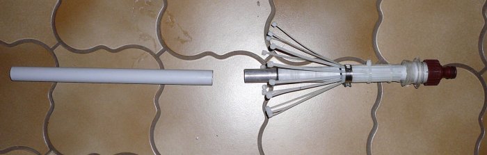

Hi Andreas!
Also nur nochmal wegen dem Cable Tie Launcher. Du sagtest ich soll mich mit ideen nicht zurückhalten. "Mein" System(also das das ich halt im mom hab): ->Wissen<- Du nimmst ein 2M Iso Rohr aus dem Baumarkt, trennst ein 30 cm stück ab und machst dann noch ein 18 mm metallrohr rein. BiLd! Gedichtet wird immer mit ringgummies. Auf das obere Ende kommt ein Gummiring von einem "Gardena normal Papa" und dann das Launchtube. Unten würde ich zum abdichten mit einem etwas größeren und dickeren ring raten. Ich hab das dann über ein Flaschengewinde mit einer Normal-Kupplung verbunden weils am einfachsten ist. Wenn du eine genaue Beschreibung mit Bildern brauchst sag bescheid ![]() So long, Twister PS: Echt ne scharfe Rakete! Vor allem die Farben sprechen mich an! Geändert von Twister am 12. März 2007 um 20:24 Mich bedrückt die Vorstellung aus dem Hinterteil einer Rakete zu trinken! |

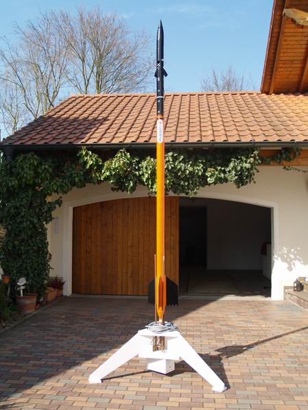

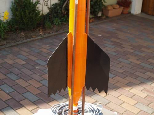

, Jipieee! Sie ist flugfertig!
So Leute!
Endlich hab ichs geschafft! Sie ist fertig und bei diesem tollen Wetter zurzeit auch sicher nicht mehr lange am Boden! Das Fallschirmsystem ist probeweise erstmal bei meiner 3,5Liter Rot weißen mitgeflogen. Nicht das was nicht klappt und dann die ganz große Schrott ist^^! Hat aber alles 1A funktioniert. Hier jetzt noch ein paar Fotos von der fertigen Rok: Wenn sie dann endlich geflogen ist, poste ich dann Bilder vom Flug und hoffentlich gelungenen Recovery! Gruß Andy Geändert von andreasweber am 28. März 2007 um 20:17 Meine Texte sind nach irgendeiner Rechtschreibreform verfasst! Welche weiß ich selber nicht so genau! ;-) http://www.ichwerdegooglebenutzenbevorichdummefragenstelle.com/ |
