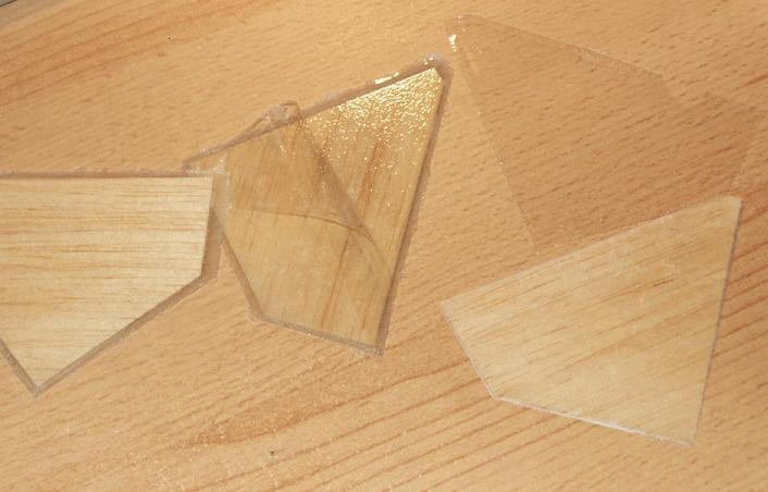

Jetzt wird das Zellophan von den Flossen abgezogen. Was geblieben ist ist eine gerade, glänzende und stabile Flosse. Wenn man genau hinschaut, da kann man erkennen die feine Struktur von dem Schaumstoff. Um das weg zubekommen müsse wir die Flossen schleifen, deswegen kam die eine Papierschicht auf das GFK.
Die feine Struktur kann man als Nachteil oder auch ( vielleicht) als Vorteil sehen.
Vielleicht was für den Experimental-Wettbewerb?

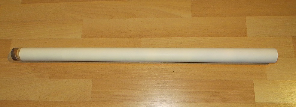

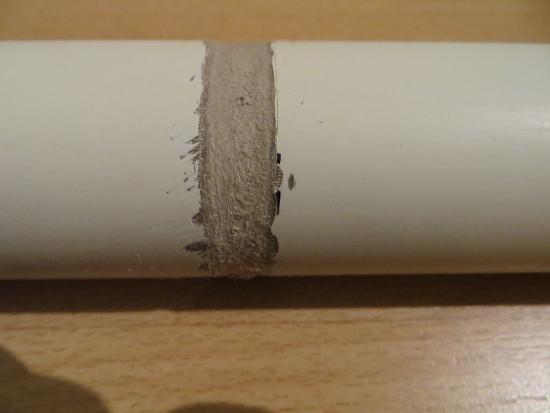

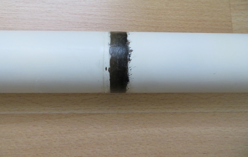

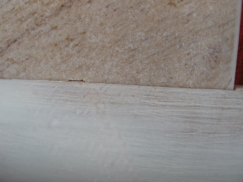

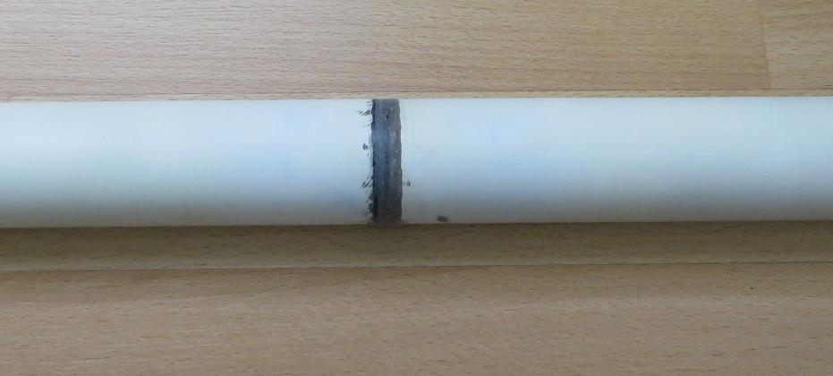

Ja, bin weiter gekommen. Das Körperrohr hat eine weiße Grundierung bekommen ( vor ca. einem Jahr )

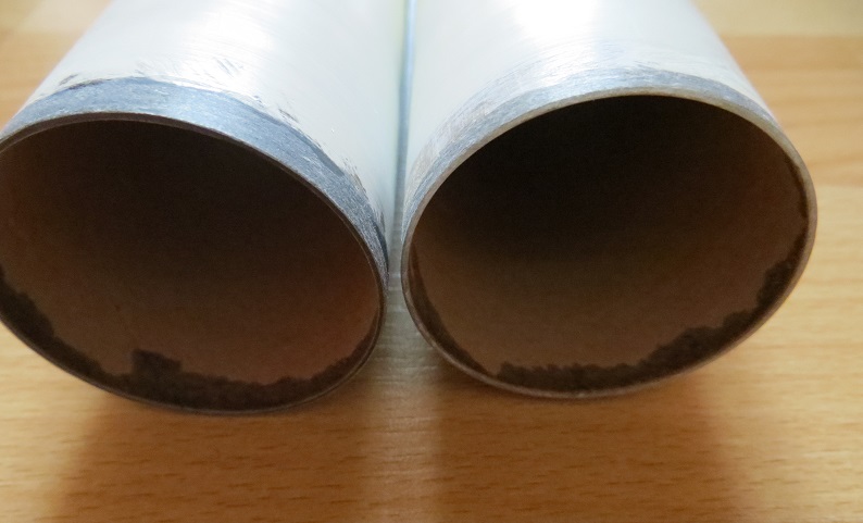

Dann habe ich mir das noch einmal überlegt und dann hat das Rohr in der Mitte und am Ende eine zusätzliche
Verstärkung gegen Zipper.
Nach dem schleifen sieht das so aus
...und das Endergebnis

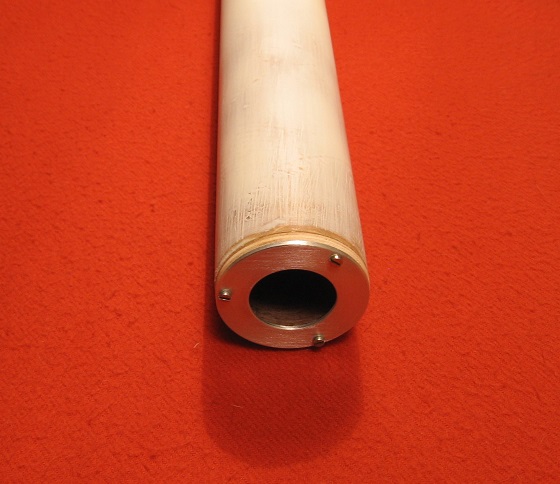

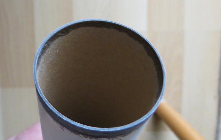

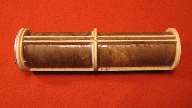

Auch die "Spitzenseite" hat eine Verstärkung bekommen.

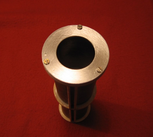

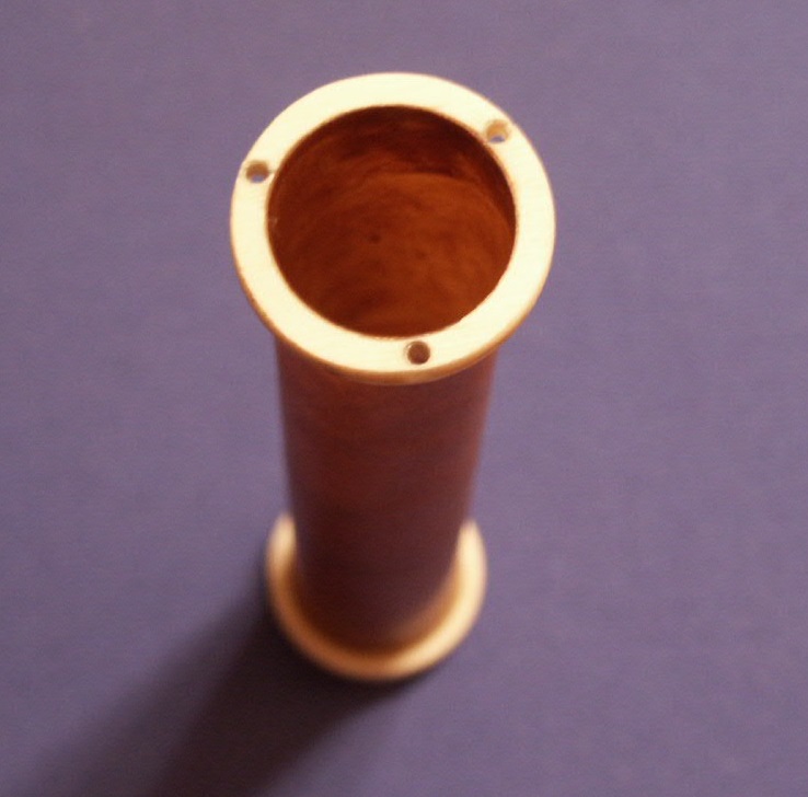

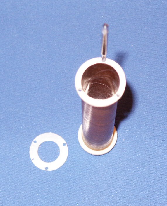

Die Motoraufnahme ist schon auch fertig. Die drei Bohrungen sind mit M2,5 Gewinde versehen.
Damit wird ein Alu-Ring befestigt.
Paul

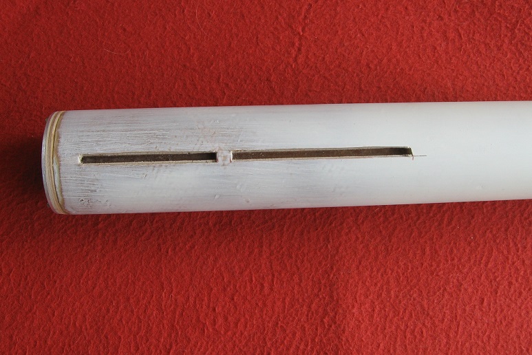

Beitrag 7633812 [Alter Beitrag27. Januar 2015 um 21:53]
Die Motoraufnahme + die Verstärkung für die Finnen ist fertig.
Jetzt bleibt nur das Ganze mit dem Rohr zu verkleben.

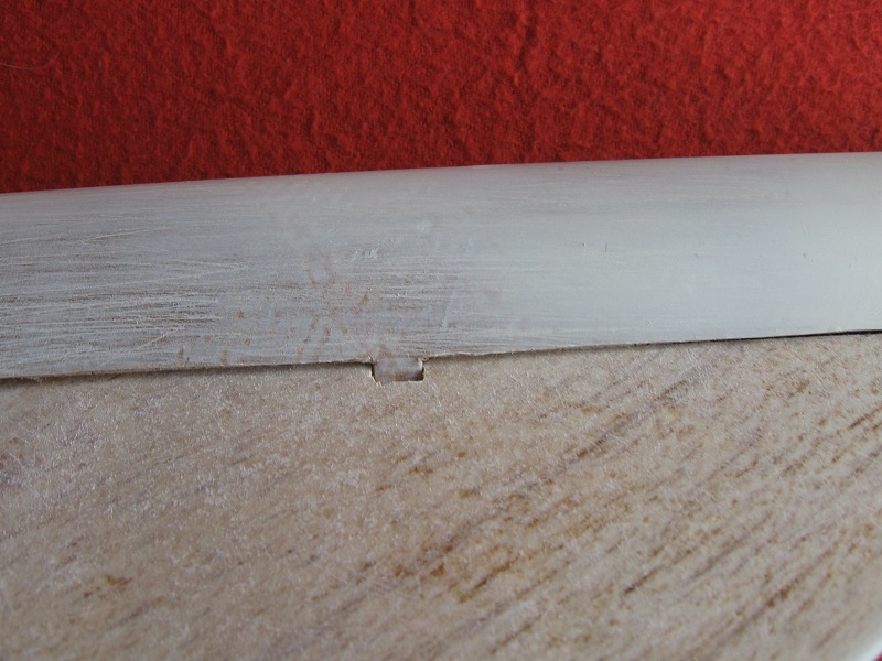

Beitrag 7633952 [Alter Beitrag08. Februar 2015 um 13:47]

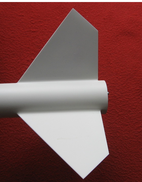

Zurück zum Thema:

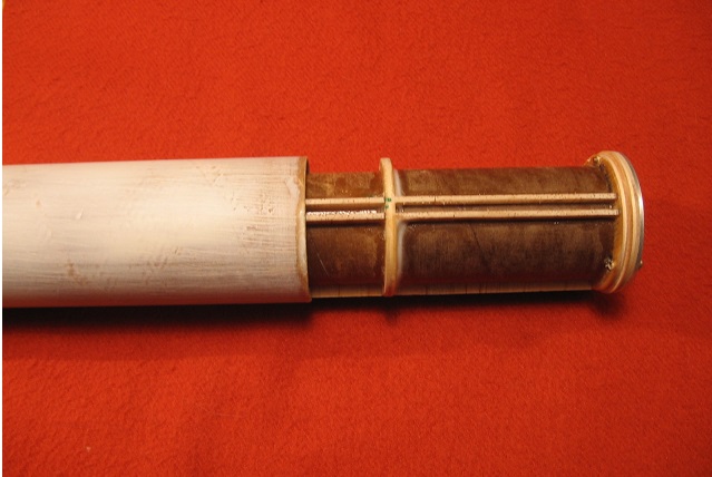

Motorhalterung ist eingebaut und vorbereitet für die Weiterverarbeitung.
Die Flosse wir angepasst und anschließend verklebt.
Und das Endergebnis
