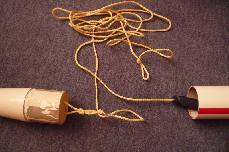

Mittlerweile hat die Interceptor ihre Shockleinen aus Kevlar.
Damit die relativ schmale Kordel mir keinen Zipper in das Körperrohr reißt, hat jede Kordel (Drogue und Main) auf Höhe des Rohrendes ein dickes Polster.

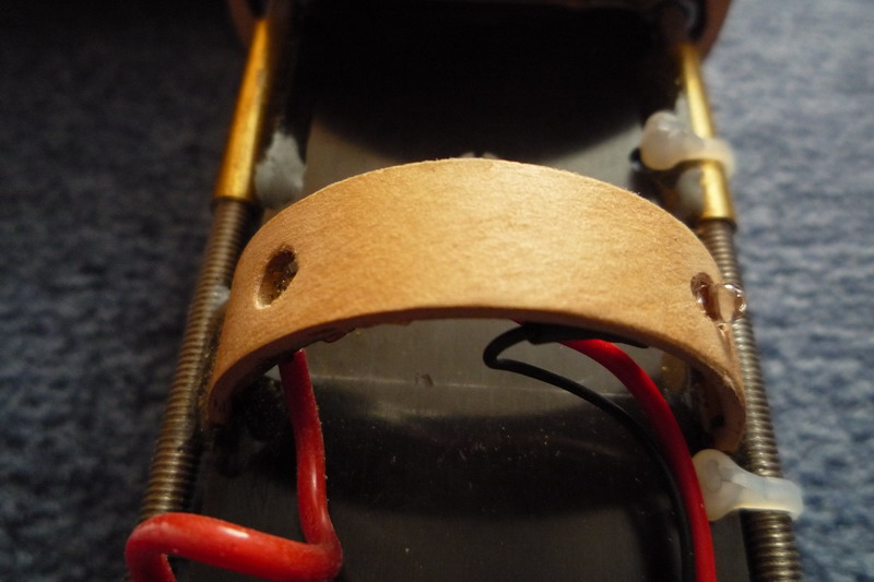

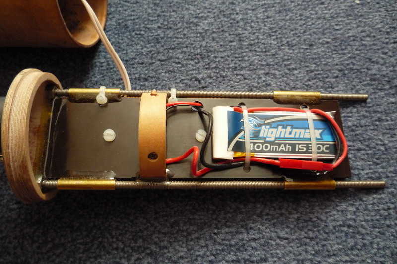

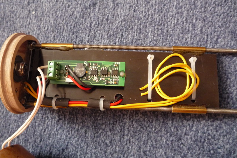

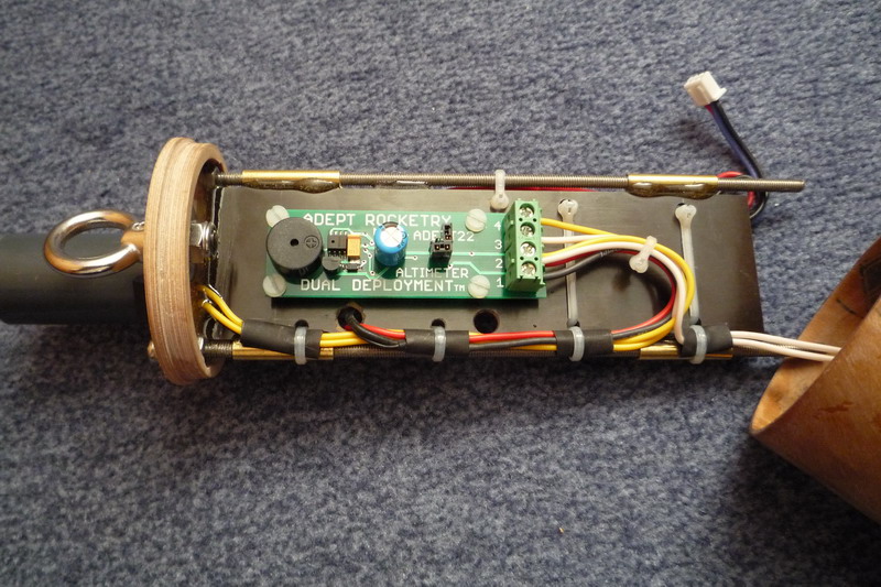

Hier der Träger aus 1,5mm Hartpapier mit dem provisorisch montiertem yMAD.
Die Anschlußleitungen für die Main-Ausstoßladung sind nicht mit angeschlossen.
yMAD = mikroprozessorgesteuerte magnetische Gipfelpunkterkennung.
- Integrierte Zusammenbauzeit von einer Minute nach dem Einschalten, danach
- selbsttätiger Reset und automatische Schärfung
- akustische Anzeige des aktuellen Status
- fehlertolerant gegenüber Störungen und geringen Feldänderungen wie zB. magnetische Rampen (lt. Hersteller) durch programmierten Filter und Reset.
- klitzeklein
Ein 1S LiPo mit 3,7V/140mAh reicht für die umseitig montierte Elektronik.
Laut Hersteller damit 10 Std. Betriebszeit, der hier hat 400mAh.

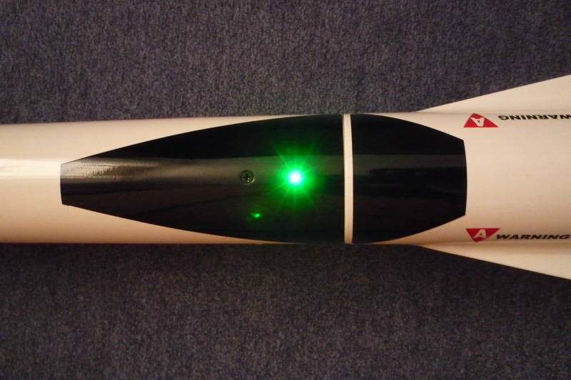

Der Bogen aus Phenolrohr trägt einen Schraubschalter und eine grüne superhelle Kontroll-LED.

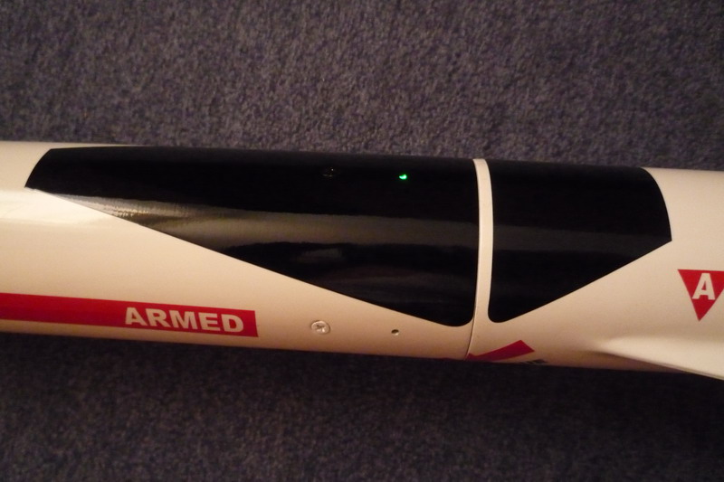

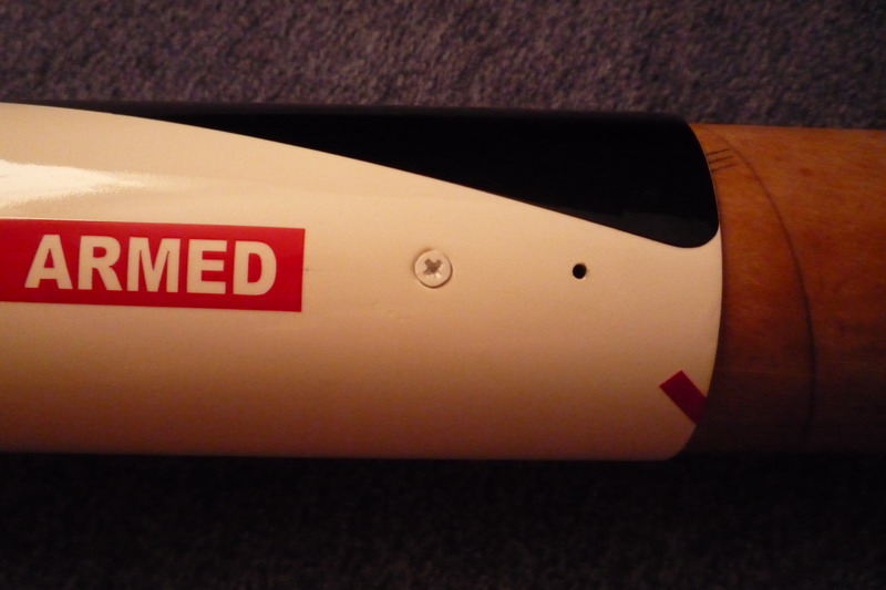

Da die Satellite Interceptor eigentlich einen Altimeter beherbergen sollte befinden sich 4 Lüftungslöcher a 2,5mm über den Umfang der E-Bay verteilt.
Schalter und LED sitzen exakt unter den 2,5mm Lüftungslöchern für die E-Bay und sind von außen per Schraubendreher zu bedienen, bzw. durch ein anderes Loch zu sehen.
Der Drehschalter sitzt unter dem seitlichen Loch (im Bild das untere)
Die grüne LED bekommt nur etwa 7mA, dürfte aber noch aus einiger Entfernung gut zu erkennen sein.
Soweit ist sie nun flugfertig. Freue mich auf den Erstflug.

Ach, und was soll ich Euch sagen:
Heute kam Post aus USA. Der Postboste hat den Altimeter gebracht...... just in time, wie es so schön auf neudeutsch heißt.

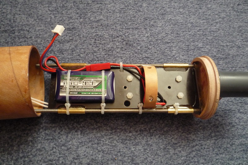

Also, alles auseinandergeschraubt, 1S LiPo raus, 2S LiPo rein
Und auf der anderen Seite den Altimeter montiert.
Einschalten durch ein "Lüftungsloch" und grüne LED sind unverändert geblieben.
Also, wie geplant zweistufige Bergung.
Drogue am Gipfelpunkt und Main in 300ft Höhe, also etwa 90m.
Das zweite Event läßt sich ganz simpel durch umstecken zweier Brückenstecker auf feste Werte ändern.
Zur Auswahl stehen 300; 600; 900; 1200 und 1800ft oder 6 Sekunden nach Gipfelpunkt oder 150ft unter Gipfelpunkt.
Die erreichte Höhe wird in Füßen gemessen und bis zur nächsten Starterkennung gespeichert und mittels des eingebauten Piezo immer wieder "ausgepiepst".
Ich gedenke die verbleibende Zeit vor dem Erstflug zu nutzen und die E-Bay mit dem Altimeter in einer Vakuumkammer zu testen.

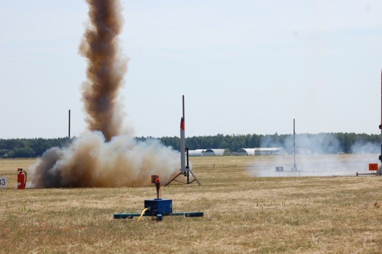

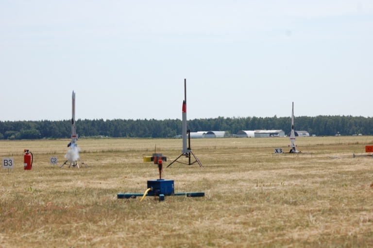

Wie den Fotos schon zu entnehmen, die Satellite Interceptor fliegt. Und zwar wie auf Schienen.
Erstflug am Freitag bei frischem Wind auf einem AT H128W.
Probeflug des Adept Altimeters mit dem Hauptfallschirm vorsichtshalber am Gipfelpunkt mit Motordelay als Sicherheit. Aufgezeichnete Höhe hier 815 ft = 248m.
Samstag dann gemeinsamer Flug, sprich Drag-Race, mit der Interceptor von Dirty.
Motor jetzt ein CTI H-153 Classic mit deutlich mehr Bumms. Höhe hinterher 1594 ft = 482m.
Beide Flüge von meiner Interceptor und auch die Flüge von Dirty absolut bilderbuchmäßig kerzengerade trotz recht frischem Wind. Keine Drehung um die Längsachse, Aufstieg wie im Fahrstuhl.....
Erwähnenswert vielleicht, das meine Interceptor während des Rennes eine experimentelle Nutzlast an Bord hatte, und zwar den ROcketSEnsor ROSE von Torsten.
Diverse Flugparameter wurden per Data Downlink zum Boden übertragen.
Zum Rennen kann ich sagen, das laut den Fotos der schwarze Motor von Dirty wohl Bruchteile von Sekunden schneller durchgezündet hat, der Classic dann meine aber schlichtweg an ihm vorbeigeschoben hat. Wie auch immer, ein absolut genialer Synchron-Start und das Flugbild läßt jeden Gedanken an ein Rennen vergessen.
Ich erlaube mir mal auf ein Highspeed-Video des Starts zu verlinken, das Dirty bei Youtube eingestellt hat.
Highspeed Video Interceptor Drag Race "Klick Mich"
