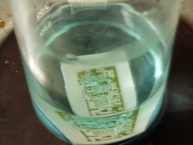

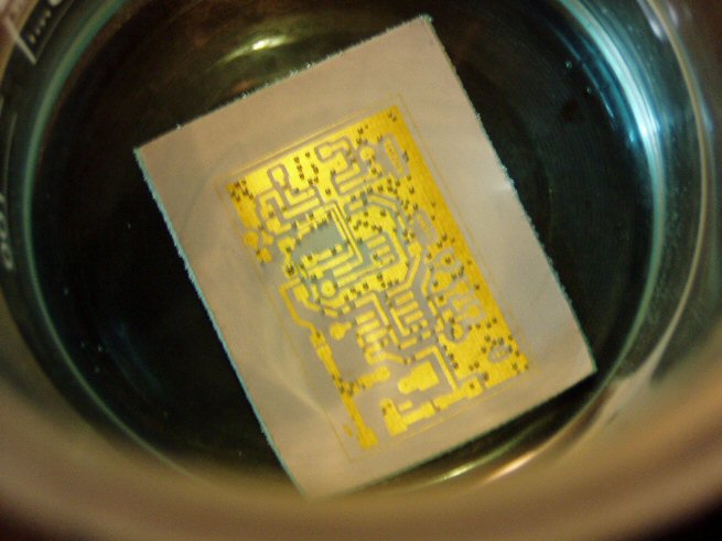

Beim Ätzen bei so kleinen Platinen immer in einem Becherglas. bei ca. 40-50 Grad !!!! Bei größeren auch hochkant, so können beide Seiten gut beobachtet werden und scheuern nicht irgendwo rum.

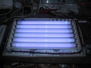

sehr cool. Hast du zwischen Lampe und Maske noch ein Difusorfolie? Man kann ja jetzt immer noch sehen das es einzelne Röhren sind. Oder hat das keinen Einfluß?
Ich habe ja zuerst gedacht, du fährst die Lampe wie der Scanner über die Fläche. Die Geschwindigkeit ergibt dann die Belichtugnszeit. Das wäre dann auch schön homogen geworden.
Sind die UV-Lampen aus dem Aquariumsbedarf?

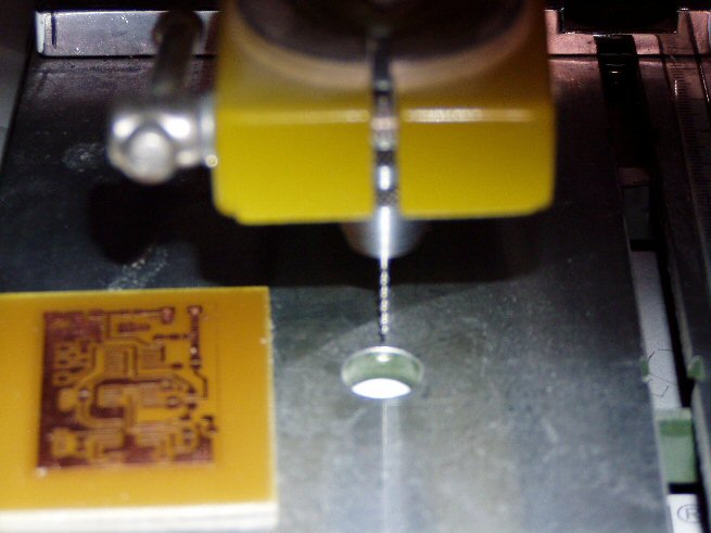

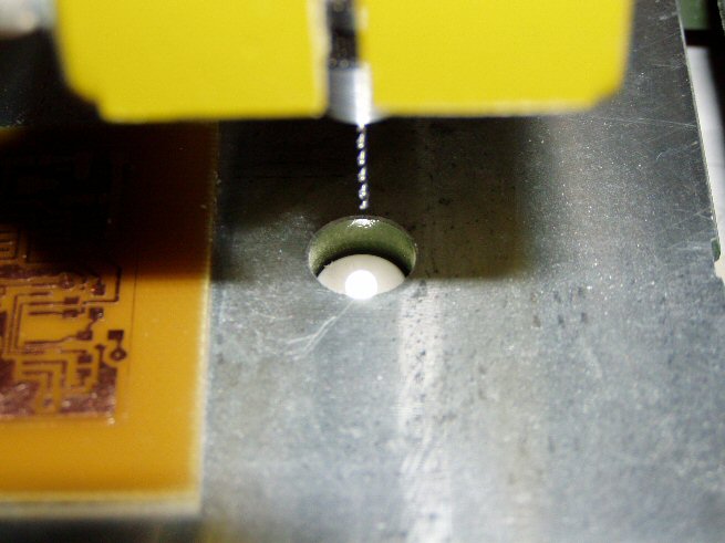

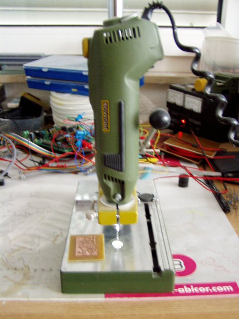

Dann noch beim Bohren, mit meiner kleinen Proxxon und Bohrständer und der Bohrung ist eine weiße LED eingebaut zum besseren Zielen beim bohren !!!

Nein, nur die original Glasplatte vom Scanner und die Röhren mit weißem Hintergrund !!
Bis jetzt konnte ich keinen Nachteil verstellen die Belichtung ist sehr gleichmässig bei den bis jetzt getesteten Platinen max. Europakarte(160x100).
Leider nein, ich benutzte eigentlich nur das Gehäuse !!
Nein, sind Speziallampen für Platinenbelichtung (genau den Wellenlängenbereich),Typ Philips TL 8W/05
gibts auch bei Reichelt ca. 8€/St.(Ersatzlampen für Belichtungsgerät)

allso ich kann net lasse aber ich muss jetzt doch auch noch Bilder von meinem Schätzchen online stellen... ihr werden sicherlich verstehen warum fg
Also war mal n Gesichtbräuner von ebay 5 Euronen plus Versand und n Scanner und was für einer... bounce
Ich glaube die Mustek Monster bieten sich dazu gerade zu an... war Mal n SCSI Scanner... A4 von außen könnte man aber meinen locker A3 damit scannen zu können... naja der scannt jetzt nix mehr...
Also zum Belichter ist zu sagen der geht ab wie Schmidt's Katz...
Bene
TheSmartGerman
Beitrag 124135 [Alter Beitrag28. Juni 2007 um 12:25]
Ich lege meine Platinen immer unter die Sonnenbank, Turbobräuner, so 40 Sekunden und fertig ists mit Belichten.
