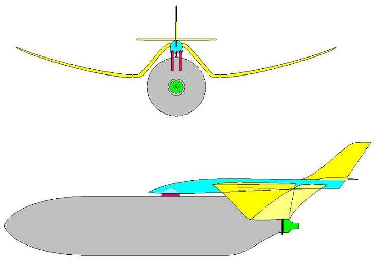

Echt stark ... sieht fast ein wenig wie ein Space Shuttle aus!
Ich bin mal auf weitere Videos gespannt!

Nicht schlecht dieser Gleiter! Ich bin mal dem Aufruf gefolgt und habe mir auch Gedanken zu einem Gleiter gemacht. Wie wäre es, wenn man so was Ähnliches wie es auch der Space Shuttle macht, einen Booster mit Gleiter, der dann unabhängig weiter fliegen kann. Finde ich von dem her von Vorteil, da man den Gleiter dann auch so mal fliegen kann. Hier mal eine Skizze wie ich mir das etwa vorstelle: Was haltet ihr davon? Gruss, JKH

geniale Idee.
Aber lass doch vom Booster die "Flügel" weg und ersetz sie duchr normale Finnen (spart Gewicht). Das ding noch fergeseuert und es ist der renner. Vor allem du kannst es auf unterschiedliche Raks bauen. Die Trennung auch noch vergeseuert dann kannst du es auch wärend oder nach der Schubfase oder am Gipfelpunkt der Rak ausklinken.
mfg Michael
PS: Werde auch mal so ein Ding verschen zu bauen

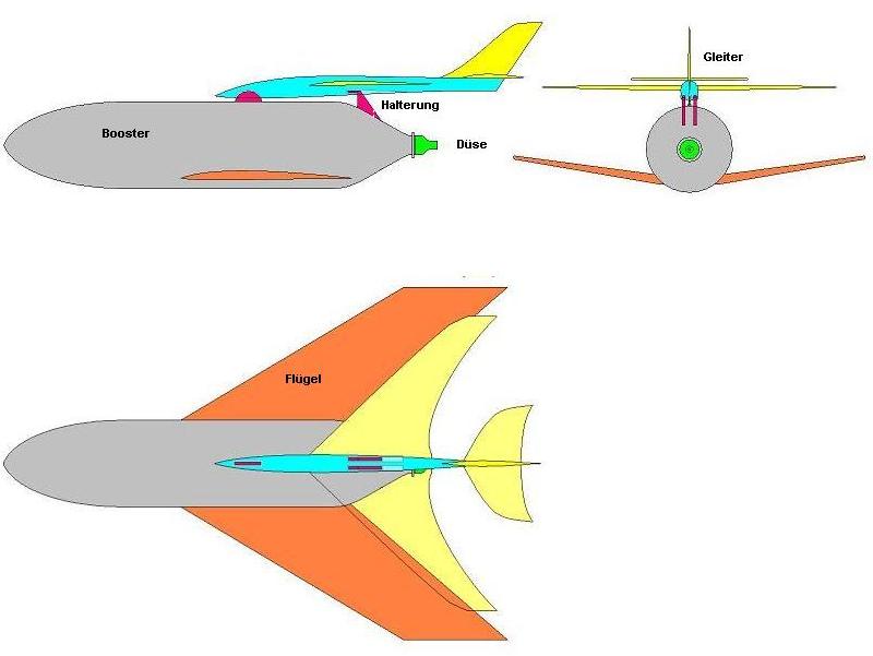

HI Michael123! Wie man das mit den Flügeln am Booster macht, muss man dann vielleicht mal ausprobieren. Meine Überlegung war, dass, wenn der Düsendurchmesser sehr klein ist, der Schub nicht besonders hoch ist und der Booster ohne Flügel alleine vom Gleiter getragen werden müsste. Ich glaube kaum, dass der kleine Gleiter dann alles problemlos tragen und eventuell auch noch steuern kann. Also deswegen die Flügel. Sie müssen nicht besonders aufwendig sein. Da kann man auch eine einfache Depronplatte rankleben, welche auch nicht viel wiegen. Ferngesteuert wäre eh am genialsten! Gruss, JKH

Eine tolle Idee! Ein großes Problem ist nur, dass der Schwerpunkt genau in Schubrichtung sein muss! Das ist bestimmt sehr schwierig zu realisieren!

Das würde ich nicht so sagen man kann ein gegengewicht auf der anderen seite anbringen. Dann wäre das problem gelöst. Den gleiter könnte man auch aus papier/dünnem karton machen. mfg Michael

Ich würde Karton auch nicht nehmen. Der ist normalerweise zu schwer. Man möchte ja einen Gleiter haben, der etwas länger in der Luft bleibt Das mit dem Schwerpunkt sehe ich nicht als Problem. Die Kraft des Boosters setzt ja nicht hinten bei der Düse an, sondern zuforderst, auf der gegenüberliegenden Seite zur Düse an der Innenseite des Drucktanks. Ich befürchte nur, dass die Rakete ein Looping fliegen wird. Das hat aber nichts mit dem Schwerpunkt zu tun, sondern mit der unterschiedlichen Luftwiderstandsverteilung oben und unten. Deswegen vielleicht auch die Flügel am Booster unten. Mir fällt da gerade noch was ein: Die Flügel sind etwas anders. Gruss, JKH

deine neue idee dürfte nicht funktionieren, da die flügel sich beim gleiter zu weit unten befinden.
