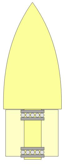

            Nur keinen Stress aufkommen lassen   Was gebraucht wird ist ein Kreisel, wie Neil in ganz zu Anfang gezeichnet hat, nur mit einseitig verlängerter Achse und sowas wie einer Spule für die Zugschnur `dran, wie ich es gezeichnet habe. (Kugellager sind unvermeidlich, einerseits wegen des seitlichen Zugs beim Beschleunigen des Kreisel, andererseits wegen der Seitenkräfte, die der Kreisel beim Flug ja stabilisieren soll. ) Außendurchmesser und Gesamtgewicht standen hier auch schon irgendwo. Auch wenn jetzt das Produkt vielleicht nicht ganz exakt den Vorstellungen des Verwenders entspricht, so wird es doch dem Gewünschten auf jeden Fall näher kommen als jede Alternativlösung, die man ohne geeignetes Werkzeug improvisieren könnte Also -, Neil und/oder Jens, wie sieht's aus? Ich denke, wenn Alle daran interessiert sind zu erfahren, ob die Idee in der Praxis funktioniert (und darum geht es doch), dann müsste das doch zu schaffen sein. Und wenn ich das mal an die Adresse von Jens sagen darf: wenn Du nicht weißt was Brzelinski GENAU will, dann mach` es doch so, wie Du es Dir vorstellst, - Du weißt doch auch, worauf es ankommt. Ich kann mir nicht vorstellen, dass Brzelinski dann damit nichts anfangen kann, oder? Gruß Dino

            So funktioniert Teamwork sicher überhaupt nicht! Wenn hier was dabei rauskommen soll, dann müssen sich die Beteiligten erstmal klar sein, was sie genau wollen und wer denn was macht. Brzelinski hat eine Rakete und braucht dafür einen Kreisel. Also muss er erstmal eine möglichst genaue Angabe machen über die Abmessungen, das Gewicht, die Art, wie er das Teil in der Rakete befestigen will, etc...Ohne das fängt doch keiner an und baut irgendwas zusammen, was dann niemand brauchen kann. Es ist ja nicht zuletzt auch mit Aufwand und Kosten verbunden.

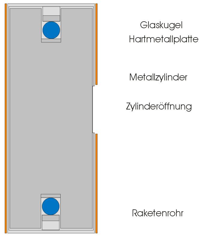

            Moin, hier hast Du zwei Konzepte mit denen Du Dein Vorhaben realisieren kannst, von der Durchführung sollte Dir jeder Dreher/Werzeughandel helfen können: Einmal mit dem Kreisel im Inneren, das gewicht zwischen zwei Hartmetallplatten welche zwischen einer Glaskugel gelagert sind, das zweite als Spitzenkonzept mit Axilalagern. Angetrieben wird jeweils über ein reibrad. Das Zylinderdurchmesser beträgt ja immer um die ~75 mm, da kann eine Flex mit einer Großen Gummischreibe schon schnell andrehen.

            Schön. Jens, so kommen wir der Sache näher. Man könnte zum Antrieb auch einen batteriebetriebenen Elektromotor mit Gummischeibe nehmen. Da gibt es sicher einige, die im Leerlauf mehere 10000 U/min machen. Das ist wesentlich mehr als eine Flex schafft. Kannst du mir einen solchen Kreisel mit guten Axsiallagern oder Glaskugeln nicht drehen. Es ist für einen Fachmann wie dich doch kein großes Problem. Was soll er kosten? Du erreichst mich auch unter webmaster@brzelinski.de. Dino, gib mir die Hand.
