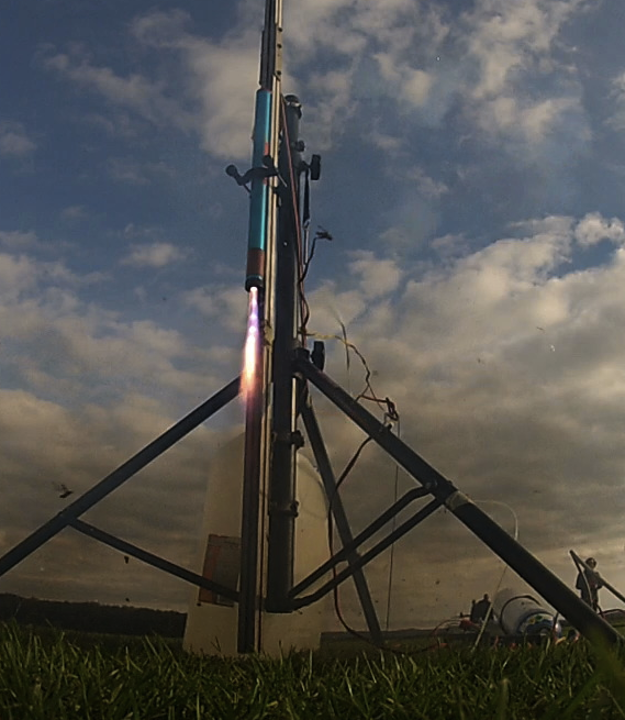

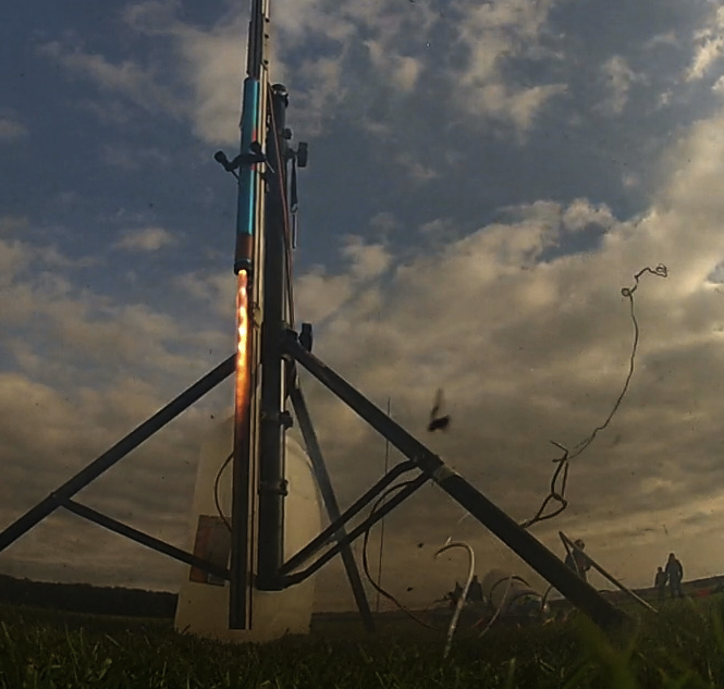

Ich habe die Videos einer Sichtung unterzogen. Sehr interessant. Für diejenigen die nicht dabei waren: Ich habe beim Testlauf meines Rattworks H70 den Vent-Schlauch durch die Düse zurückgeführt, um den Grainabbrand vor dem Durchbrennen des Füllschlauches zu starten. Der Großteil der Flüssigphase ging zwar an dem Schlauch vorbei, aber auf zwei Einzelbilder sieht man, dass etwas Gas in die Brennkammer strömt. Die Zündung hat super funktioniert, zuerst fliegt der angeschmorrte Vent-Schlauch raus, dann der Rest, und alles ist an.
Leider hat es die Rampe, an der der Motor befestigt war, samt 10KG Zusatzgewicht in Form eines Wasserkanisters umgekippt. Daher nehme ich an, dass mehr Schub im Spiel war, als Rattworks auf der Schubkurve verzeichnet.
Vermutung meinerseits: Da der Füllschlauch etwas schräg abgebrannt ist(ca. 15°), hat der Injektor direkt aufs Grain geblasen, so ist mehr Verwirbelung in der Kammer und es kann nicht so viel Gas ungenutzt durch den Motor schießen. Im Grain sieht man auch eine einseitige Erhebung auf Höhe der Einspritzung. Bilder vom aufgesägten Grain folgen.

Rattworks H70 SloMo:
https://www.dropbox.com/s/5q9fl91cp5ulcgf/664slow.mov?dl=0
Nächstes mal dan in einer Rakete oder mit geeigneten Schubsstand

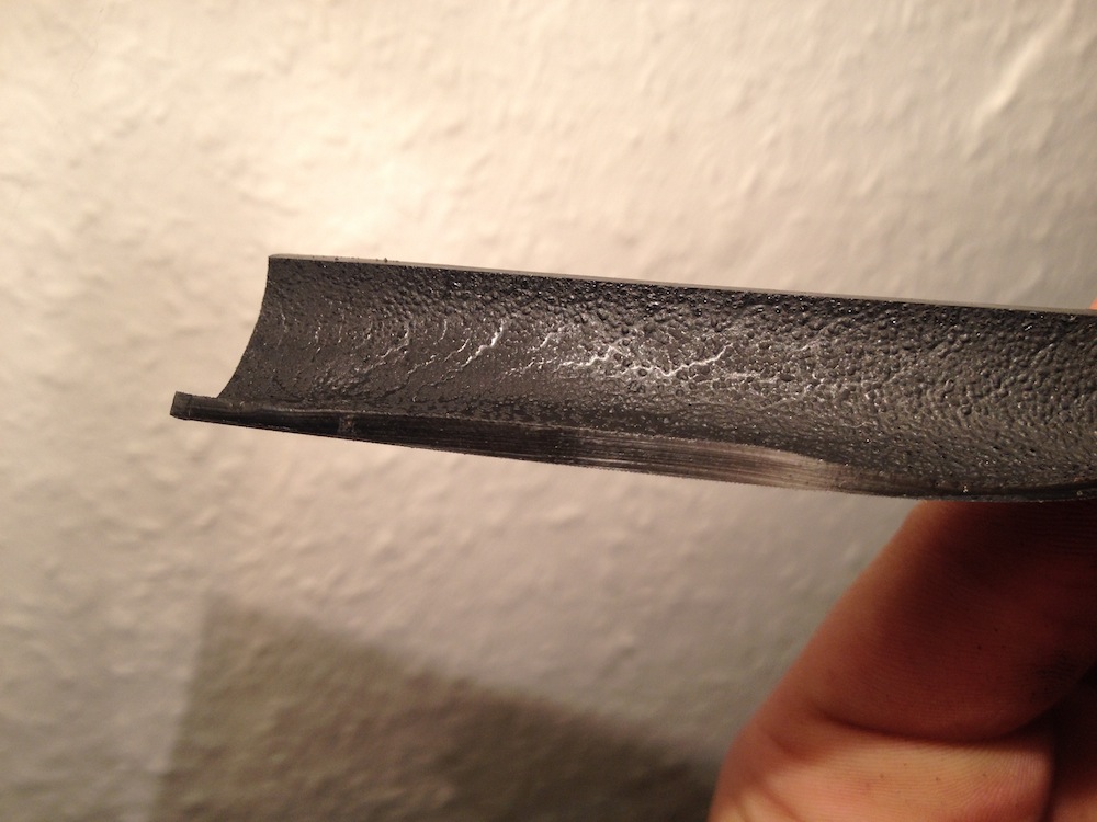

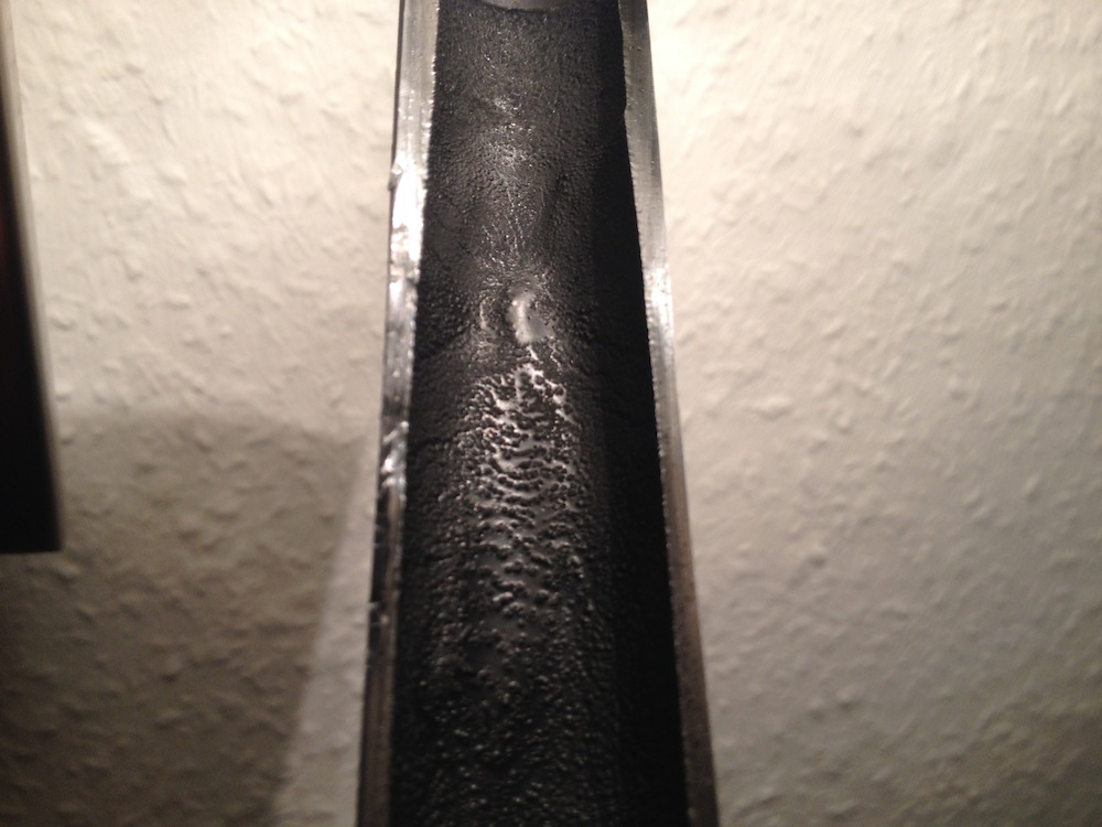

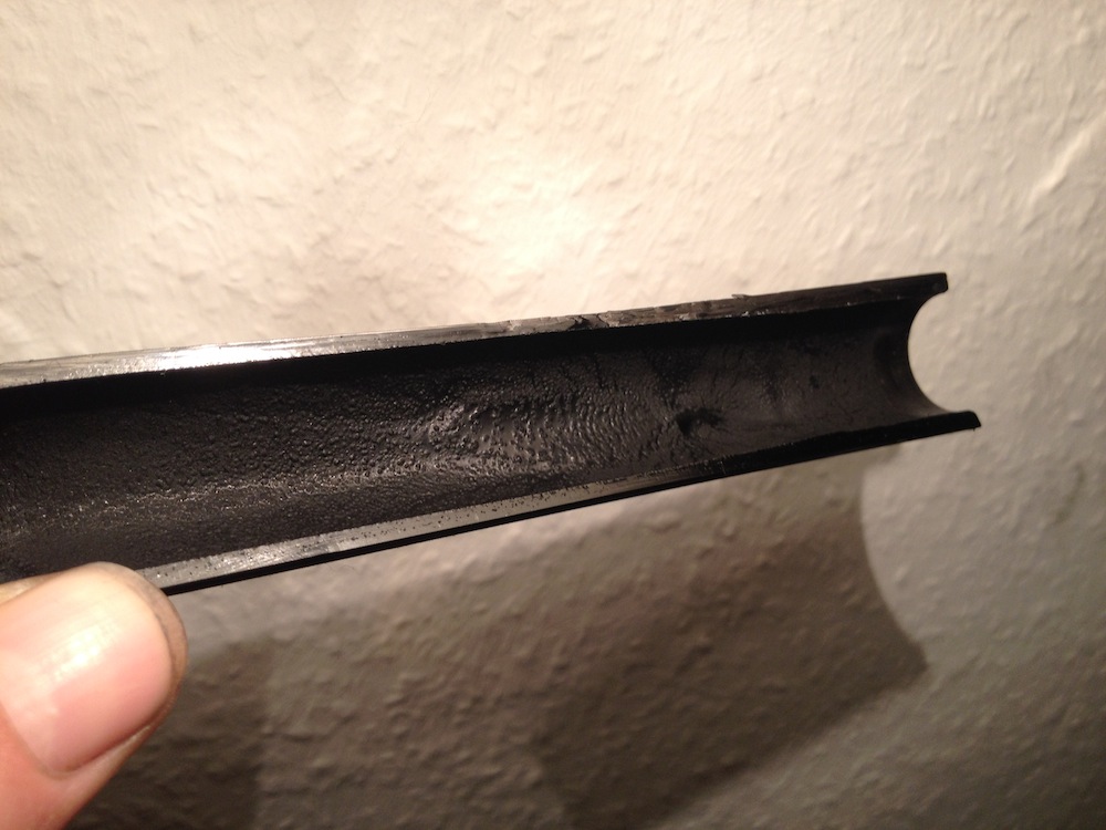

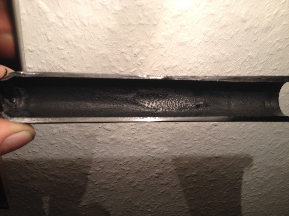

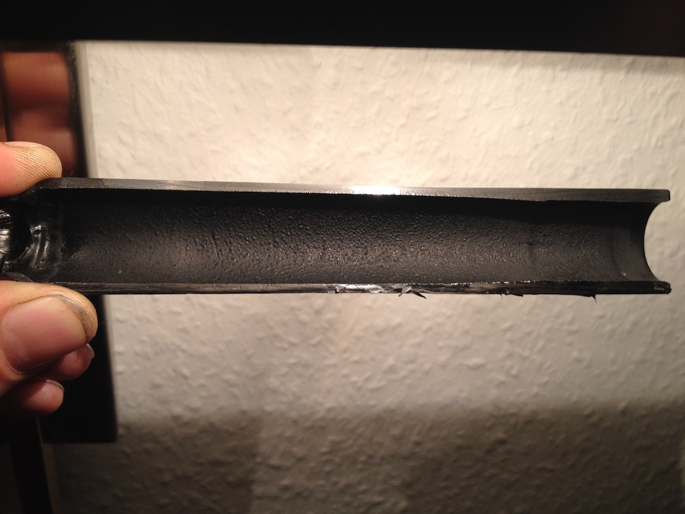

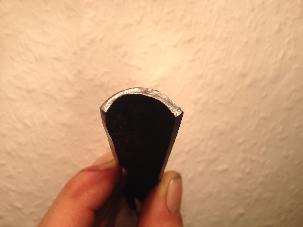

Ich kann nicht ruhig schlafen ohne ins Grain zu schauen:
die eine Hälfte sieht innen so aus, wunderbar gleichmässig:
Gegenüber allerdings ist eine Anomalie auf Höhe des Schlauchanschlusses:
Diese habe ich noch mal Längs und quer aufgeschnitten(Geht beim PP-Grain super mit nem Cuttex):
Das bestätigt meine Vermutung etwas, wenn man die Wandstärken vergleicht sieht man auch, das relativ viel verbrannt ist, die Tage wiege ich mal was wirklich weg ist.

Ist doch der Sache dienlich, wenn's entgegen den Berechnungen gar das Stativ umgeworfen hat. Wobei dazu wahrscheinlich auch die Momente durch die unsymetrische Befestigung und das Schwingen des Motors beigetragen haben.
Habe mir auf der Rückfahrt überlegt, den Injektorbulk des Rattworx einmal nachzubauen und das Injektorgewinde 10-15° schräg und leicht asymretrisch zu bohren. Andere Möglichkeit einer Vorverwirbelung gibt es bei diesem Bauprinzip ja quasi nicht. Bedenken hätte ich nur bezüglich der Wandstärke des Grains gehabt, aber das scheint ja unproblematisch ;-) Ist doch egal wenn bei solch simplem Motorprinzip der Abrand geometrisch nicht ganz homogen erfolgt, hauptsache die Regressionsrate steigt.
