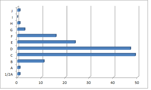

Und hier auch schon Teil 1 der Statistik.
Geflogener Gesamtimpuls:
3960 Ns ! ("L")
Ich zähl dann mal weiter fg
Wie genau wollt ihr es wissen?
Anzahl Flüge
Anzahl Motoren = 154 Stück
(Durchschnittsmotor damit ein "E" bei rund 25,7 Ns)
Anzahl pro Klasse oder Typ
Spitzenreiter sind:
C6 mit 44 Stk. und
D9 mit 27 Stk.
Aber es gab ja auch D7 und D12 ... so kommen wir insgesamt auf 47 mal D,
knapp hinter 49 mal "C" (Klima, Weco, Estes und Held1000 zusammen)
Sieht IMHO gut aus und bestätigt, dass dies vorwiegend ein P1-Flugtag war smile

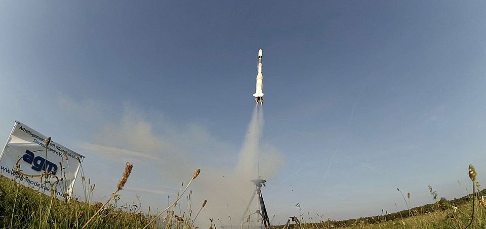

Anyway, für mcih war das ein unglaublicher Flug mit Bildern, die ich nicht mehr aus meinen Kopf bekomme.
Vier Motoren da, wo sie hingehören, man könnte sie genau von unten wunderbar sehen, der Sound, die Stufentrennung big grin alles sehr authentisch. Das Teil wird repariert (Schaden ist minimal) und wieder gestartet.
Über die "drag separation" mache ich mir Gedanken... was könnte man machen bei so einem Lowpower-Modell? Malerkrepp in 2-4 Streifen längs zur Trennungsrichtung? Ich kann ja vorher Zugversuche machen, wie groß die aufzuwendende Trennkraft pro Quadratzentimeter dann ist wink
Zum Abschluß noch ein Standbild aus Leo's superbem Flugvideo! :-D
