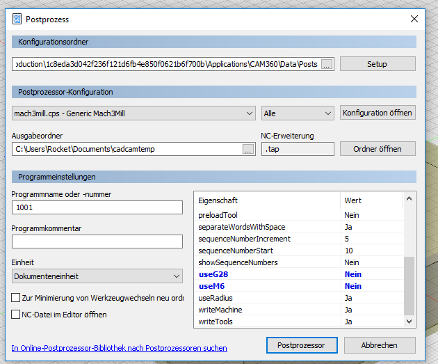

Mal eine kurze Info zu einem Problem, dass ich heute mit dem CAM von Fusion360 hatte. Wenn Bohroperationen mit im Spiel sind und der MACH3 Postprozessor genutzt wird, dann muss "use G28" auf nein gestellt werden! Sonst bügelt die Fräse am Nullpunkt ins Werkstück! Hat mich heute bald zur Verzweiflung getrieben. Gruß Fabian

Hast Du schon herausgefunden warum ? Wir haben das im HSM "geneint", weil mir das eh unsympatisch war. Normalerweise sollte die Schneide aber vorm Werkstück anhalten- hast Du evtl. ein Tool Offset in der Werkzeugdatenbank von mach3 ?! Gruß Jörg

Ne, genau weiss ich das nicht. einen Offset habe ich nicht. In einem Forum habe ich von dem Fehler gelesen. Hängt irgendwie mit der Koordinatenbearbeitung zusammen.

Guck einfach in der Tool Datenbank von mach 3 nach. Benutzt Du einen automatischen Nullpunktfinder ?
Ne habe ja Werkzeug 0 benutzt, wie immer. Längensensor habe ich nicht genutzt, den sollte das Programm herstellen(Triple Edge Finder)
Geändert von FabianH am 18. Januar 2017 um 19:32
Wie hast du denn in Mach 3 den Home-Punkt eingestellt? Ist Z da höher als der Tisch?
Jo, zwangsläufig. Sonst würde ich ja bei jeder home-fahrt in den Tisch bügeln.
