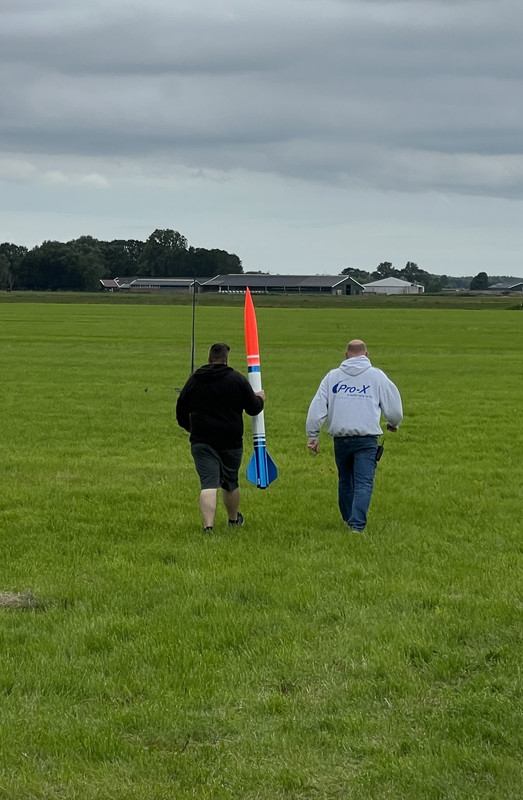

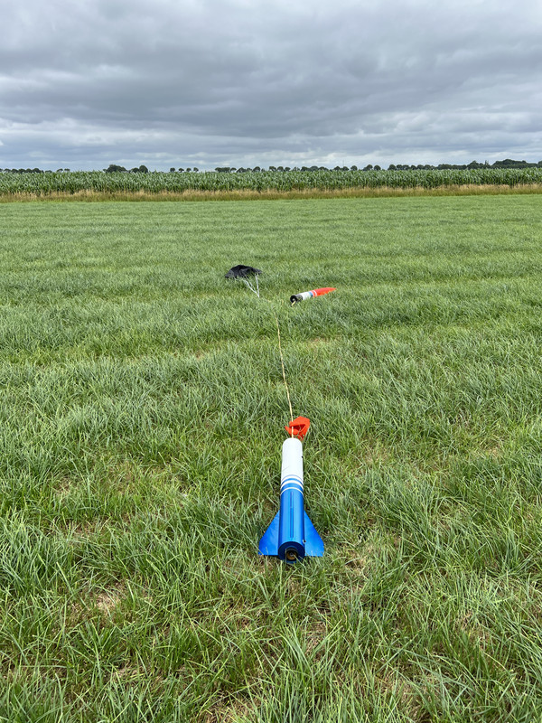

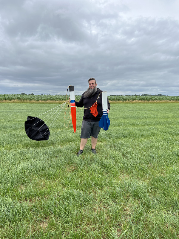

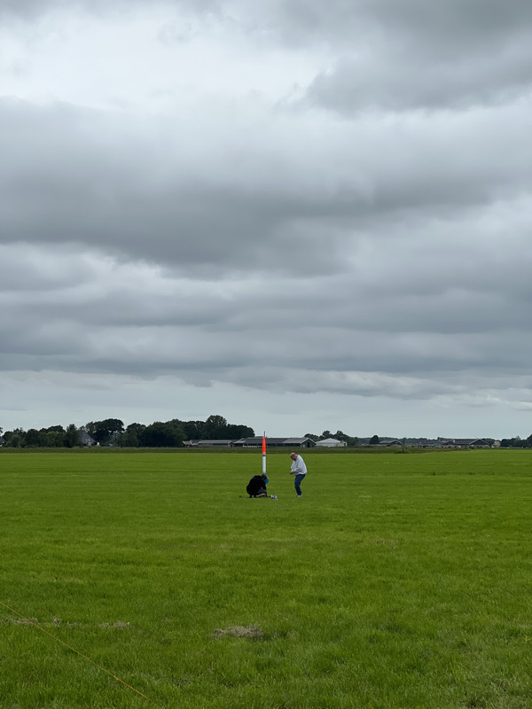

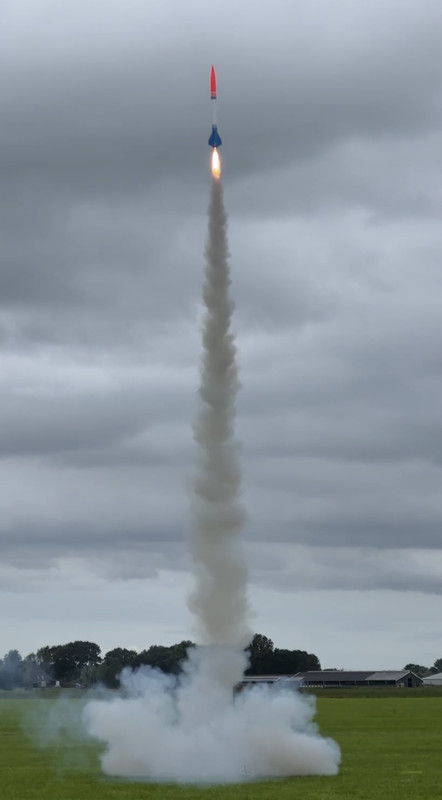

sooo... ein kurzes Update.
Heute war es endlich soweit ! Meine Super DX3 ist zum ersten mal geflogen. Auf einem Aerotech H130W. Ich wurde jetzt mehrmals sehr nett von Stephen und Steve eingeladen.. Und dann bin ich kurzerhand nach Baarlo gefahren. Dort findet jeden Monat bei guten Bedingungen ein Tripoli Launch Day statt.
Es war ein toller und erfolgreicher Flug, sehr gerade und mit sehr wenig axialer rotation. Hat echt spass gemacht zu zu schauen. Nach dem der Motor anfangs etwas zögerlich zündete hatte die Rakete allerdings nicht ganz die simulierte höhe erricht. Sonst verlief alles planmässig! Sie ist sanft und unversehrt zurück gekommen. Dank des Supports von Gabriel (Tripoli Prefect NL) konnte ich mich somit erfolgreich L1 zertifizieren. Viele Grüsse Marco

Guten Morgen Marco,
sieht sehr schön aus. Gratuliere dir zu L1.

Hallo Marco,
meinen Glückwunsch zu L1.

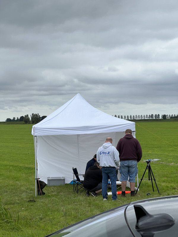

Was ist denn das für eine Jagi die da neben dem Zelt steht?
Hast Du Dein Tracking ausprobiert?

Danke euch Willi, Ralf und Dennis :-)
Ralf ja habe ich, Fix hat super schnell geklappt. Nach ca 15 sek nach dem Einschalten hatte ich die Position auf dem Handy. Und diesmal sogar noch genauer als bei den Heim Tests. Etwas naiv nach den Heimtests hatte ich dann allerdings das ding einfach laufen lassen ... Ich dachte mal schauen wie lange es hier auf dem Feld dauert bis der Akku leer ist. Er braucht dort wohl tatsächlich mehr Strom. Mein Mini Akku war nach 30 min im High Pre. Mode auch schon tiefenentladen :-( Start noch in der Ferne... Heisst finaler Test nach Flug steht immer noch aus. Das nächste mal betreibe ich ihn im Standby mode und rufe manuell nach dem Flug die Position ab. Ausserdem will ich um überhaupt mal zu verifizieren ob es nach dem Flug funzt das Ding an einem grossen Akku betreiben um mehr Zeit zu haben...

Ah und die Yagi gehört wohl zu einem Tracker System das über Signalstärke im Amateurfunk Bereich geht. Quasi Peilfunk wenn ich das richtig verstanden habe. Details kenne ich leider keine.. Grüsse Marco
