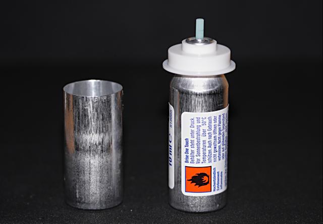

... oder wer diese Brise - "Duftedinger" für das stille Örtchen verwendet, hat auch schon die perfekte Hülse für die Ausstoßladung wink :
Beitrag 130117 [Alter Beitrag08. Oktober 2007 um 21:49]
Die einen wollen damit den Geruch wegbekommen, die nächsten erzeugen ihn darin...wink
Aber wie man sieht gibt es etliche Sachen, die man zweckentfremden kann, in fast jedem Durchmesser.
Mfg Fabian
