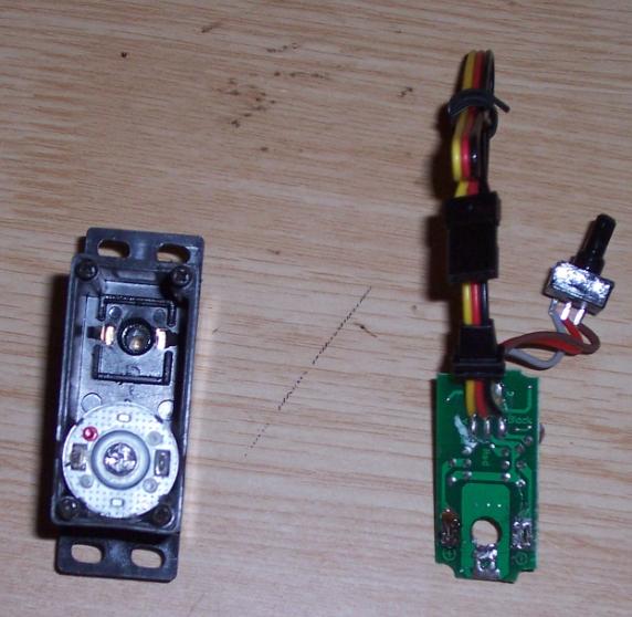

Moin,
ich hab jetzt mal aus einem Servo die Platine rausgelötet und so siehts jetzt aus:
Ich hoffe das ist so richtig!
mfg
Philipp

Moin,
jop, genau richtig, jetzt einfach nur wieder zwei Leitungen an den Motor führen und an die Platine dranlöten !
Der Servo sieht allerdings schwer aus, was wiegt er ?
Robert

Beitrag 130267 [Alter Beitrag10. Oktober 2007 um 20:05]
Also vom Verhältnis Anschluss Kabel / Gehäuse würde ich sagen das ist einer von den Conrad minis für 5 Euro.
Kann aber auch daneben liegen wink

Moin,
Den abgebideten Servo habe ich noch zu hause gefunden.
Ich habe mir allerdings zwei baugleiche bei conrad für 5,... bestellt.
mfg
Philipp
