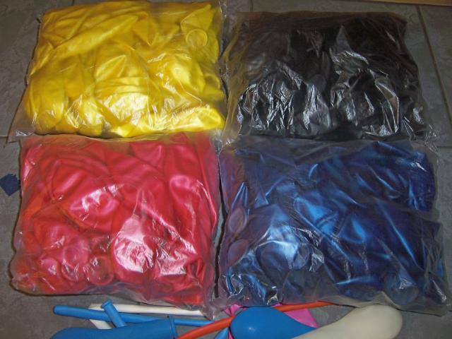

@ Neil, also so ein großer Bollon mit 400cm Umfang wäre ja auch sehr interessant
für uns, wenn Du davon einen sponsern würdest wäre das echt klassebounce
So, aber heute sind schon mal die 200 Stück XXL Naturgimmiballons (100% biologisch
abbaubar) eingetroffenfg

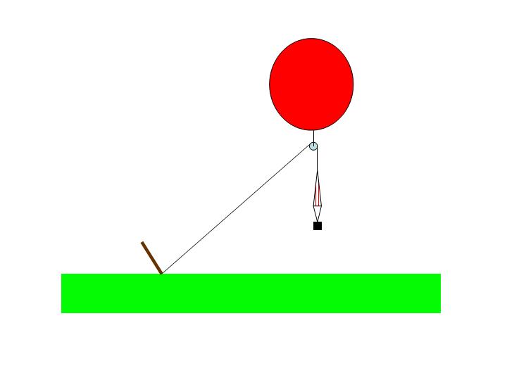

Beitrag 130219 [Alter Beitrag10. Oktober 2007 um 08:53]
ich kann hier auch eine nagelneue Tüte mit 25 Stück besorgen. So teuer waren die nicht. Bei einem weiß man ja nicht ob der evtl. ein kleines Loch hat.
Das mit dem Weg fliegen ist kein Problem. Der Ballon bekommt eine Umlenkrolle. Das Halteseil, welches den Ballon am Boden befestigt, wird dort herum gelegt und daran dann die Kamera gehangen. Zwischen Kamera und Seil kommt nur ein Fallschirm der schon auf ist aber noch nicht entfaltet. Wenn das Seil reißt, dann entschwindet die Hülle des Ballons mit der Umlenkrolle und die Kamera kommt am Fallschirm samt dem Rest des Seil herunter.
Alternativ könnte man auch eine Pumpgun nutzen um den Auftrieb des Ballons zu vernichten. big grin
Wegen dem Schlingern der Kamera, könnte man die Kamera an ein gedämpftes Pendel hängen wie eine Steadicam . Die Kamera dann evtl. mit zwei großen Servos schwenkbar.
Ich habe noch einen Videosender und Empfänger. Der Sender kann Bild und Ton einer beliebigen Videoquelle übertragen. 200m im Freien war kein Problem. Leider hat der Sender einen Absturz hinter sich und ich weiß nicht ob der Quarz noch funktioniert. Das Signal könnte man dafür nutzen um unten zu sehen wo die Kamera hin zeigt. Der eigentliche Film wird dann oben aufgezeichnet.
