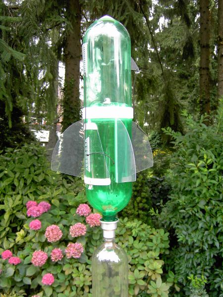

Hallo Forumleser,
ich hoffe das dies noch jemand liest da der letzte Eintrag schon fast ein Jahr her ist ![]() Ich hab ein komplett simples System ohne Timer oder Sonstiges: ![]() Funktion: Die Rakete steigt nach oben. Dabei wird der Draht von der Erdanziehungskraft nach unten gedrückt und hält die Klappe zu. Wenn aber die Rakete den Höhepunkt erreicht hat und nach unten fällt beschleunigt der Draht schneller als die Rakete und zieht dadurch die Klappe auf. MfG FilZ Geändert von FilZ am 10. März 2008 um 19:20 >>> Waterpower-XVI <<< |

nette Idee, aber sie wird in der Praxis nicht funktionieren. So gut wie jeder Flug einer Wara ist ein Parabelflug und bei diesem ist die Schwerkraft leider nicht nutzbar. Viele Grüße Henning |

Hi FilZ,
ich stelle leider fest, dass du zwar den richtigen Thread gefunden hast, aber (genauso wie anfangs auch ich), zuerst gepostet und dann gelesen (wenn überhaupt) hast. Ich zitiere mich einmal selbst (aus den Do's and Don'ts im Wasserraketenbau): Zitat: Zusammengefasst: Deine Idee kann _NICHT_ zuverlässig funktionieren! Bitte stöbere etwas durch die im folgenden Post verlinkten Threads: Hier lang! Geändert von MarkusJ am 09. März 2008 um 13:47 WARNUNG: Dieser Beitrag kann Spuren von Ironie beinhalten Ich bin weder eine Suchmaschine, noch ein Nachschlagewerk - PNs zu Themen die im Forum stehen oder dorthin gehören, werde ich nicht beantworten. Bilder bitte NICHT über Imageshack oder andere Imagehoster einbinden! |

Dieses System des Fallschirmauswurfes funktioniert schon. Meine ersten Modelle haben die Luftklappen-
Auslösung und sind alle ohne Probleme sanft gelandet. Die Variante mit den Drahtstiften ist aber absolut keine Lösung, weil mit Sicherheit unzuverlässig! Gruß Batkiter Geändert von Batkiter am 09. März 2008 um 14:22 Batkiter, der mit dem Drachen tanzt! |

Hey Claus,
deine Systeme mögen da wohl eine Ausnahme sein, das liegt aber schlicht und ergreifend daran, dass du ganz andere Mittel zu Verfügung hast und dementsprechend deutlich präziser Arbeiten kannst, als "Otto Normalraketeur". Wenn die meisten hier eine Bergung auf Luftwiderstandsbasis versuchen würden, hätten wir regen Verkehr im gelben Sack ... Mechanische Systeme sind einfach deutlich empfindlicher und fehleranfälliger, weil die entsprechenden Kraftdifferenzen so minimal sind. Deshalb gilt für die meisten hier: Nehmt mechanische Timer oder ein elektrisches System, damit seid ihr auf der sicheren Seite! mfG Markus PS: Der Faktor "Ungedult" sollte man auch nicht vernachlässigen. Gerade in der "Fieberphase" wird dann schnell "gemurkst" ... Die Resultate steigern die Lust am Hobby aber nicht unbedingt! WARNUNG: Dieser Beitrag kann Spuren von Ironie beinhalten Ich bin weder eine Suchmaschine, noch ein Nachschlagewerk - PNs zu Themen die im Forum stehen oder dorthin gehören, werde ich nicht beantworten. Bilder bitte NICHT über Imageshack oder andere Imagehoster einbinden! |

Hallo zusammen,
Nur um mal eine kleine Story zu erzählen: hier in den USA nehme ich am sogenannten Cansat-Raketenwettbewerb teil und wir fliegen Raketen der H-Impulsklasse und dabei verwenden wir (wie von der Wettbewerbsleitung vorgeschlagen!!!) ein auf Schwerkraft basierendes Auswurfsystem für den Mini-Sateliten(überträgt Höhe, Temp. Beschleunigung und Geschwindigkeit usw. live zur Bodenstation). Der "Satelit" in Bierdosengröße ist im oberen Teil der Rakete im Körperrohr, das ca. 3 mal so lang wie der Satelit ist, untergebracht. Er wird einfach samt Fallschirm reingesteckt und dann wird die Spitze relativ lose in das Rohr eingesteckt. Am Gipfelpunkt dreht sich das Teil um und der Satelit stößt gegen die Spitze, drückt diese raus und kommt dann selber raus. Er wiegt 400 g. Hat bei 4 Raketen mit insgesamt 20 Flügen zu 100 % funktioniert und wird von fast allen Wettbewerbsteilnehmern in den USA angewendet. Von daher habe ich meine Abneigung gegen Schwerkraft und Luftwiderstands basierte Systeme abgelegt, wobei man sagen muss, dass die Rakete natürlich auch erprobtermaßen völlig gerade fliegen muss. Ich denke, dass sind Faktoren, die man alles kontrollieren kann. Meine letze WaRa in Deutschland ist schnurgerade hochgeflogen und mit halb raus gekommenem Fallschirm (Timer) einen Meter neben der Rampe gelandet. Ein nicht richtig eingestellter Timer ist auch nicht besser. Auf vielen Amerikanischen Websites wird auch ein Luftklappensystem erfolreich verwendet. Ich bin gerne für Experimentieren in diese Richtungen und denke ein bisschen Offenheit in alle Richtungen schadet nicht. Viele Grüße, Hendrik |
