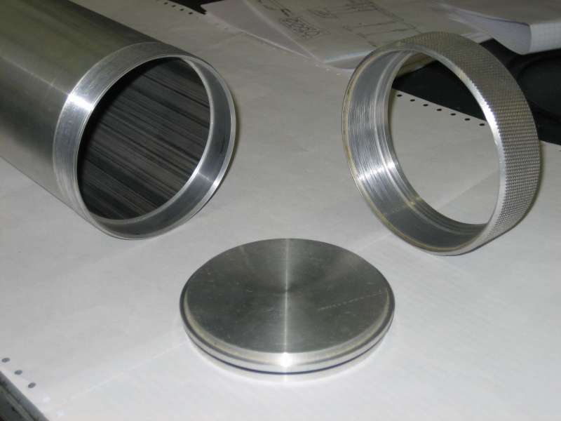

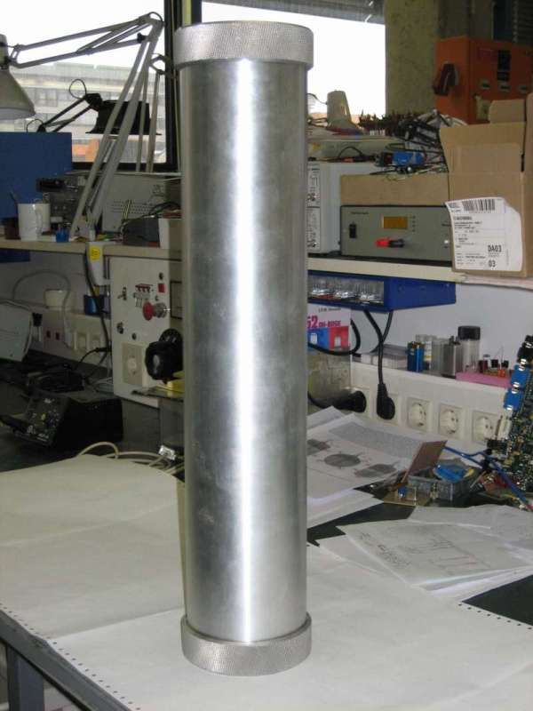

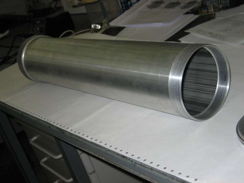

Da sich an der mangelnden Verfügbarkeit von NOS nichts verändert hat, fällt der Oxidator entgültig raus. Bleibt nur noch das etwas leistungsfähigere aber flüssige H2O2. D.h. Förderkonzept überarbeiten. Hab da aber schon ein paar Ideen... Vor 5 Jahren hatte ich mal angefangen mit dem Bau von einem Hybridtesttriebwerk. Die Teile hab ich sogar noch. Ich hatte es aufgegeben, da ich damals wie heute keine Möglichkeit gefunden habe um an NOS zu kommen. Hier hab ich mal Foto's Gruß Zaphod

warum hast du Probleme an N2O ran zu kommen? Haben die sich bei dem Gashändler quer gestellt? Was haben die als Grund angegeben? Ich hatte kein Problem gehabt.
noch eine Ergänzung. Kommst du denn an 85-90% H2O besser ran? Darunter muss man das eigentlich garnicht versuchen. Hast du mehr Daten zu dem Rohr da auf den Fotos? Durchmesser Wandstärke Werkstoff. Was für ein Gewinde hast du dran?

Grund warum ich kein N2O bekommen habe: Verkaufen wir nicht an Privatpersonen! Ende. Hatte bei Air Liquid und Linde angefragt. Danach bei diversen Gaszwischenhändlern in meiner Umgebung. 70% H2O2 ist das höchste, was mir bekannt wäre, was man im Handel noch bekommt. Die Rohrmaße sind Alu l:550mm di:100mm da:110mm Gewinde:110x1,25 Was da noch fehlt, ist das Überwurfrohr aus Kohlefaser Gruß Zaphod
