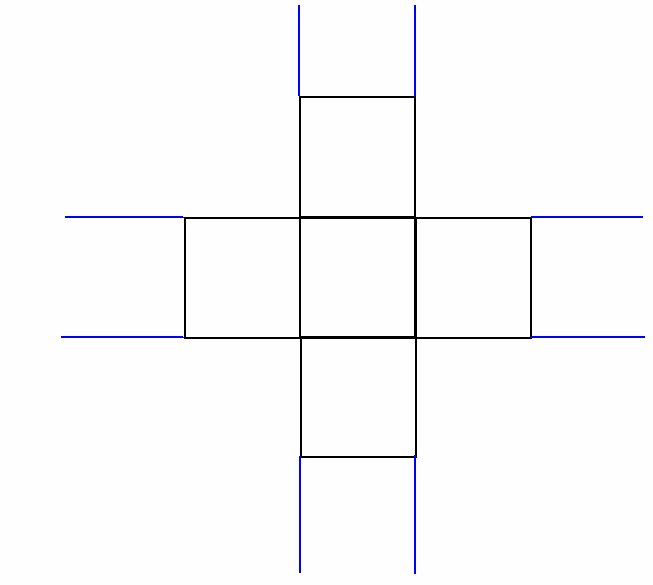

Hi Marxi,
naehe den Fallschirm doch selbst (Deine Mutter wird sich sicher wundern, wenn Du naehen lernen willst smile). Schon alleine, dass Du dadurch naehen lernst ist mehr wert als die Kosten fuer die Seide. Auf Grund der vielen genaehten Schirme (von Rundkappen aus Seide ueber Kreuzschirme aus Drachenstoff bis hin zu den Kreuz- und Quadratschirmen aus Seide (und diverser Drachen)) kann ich besser naehen als mein Frau smile - und da soll noch einer von Emanzipation reden smile (besser kochen kann ich auch smile) (jetzt aber Schluss, sonst schlaegt SIE mich wiedersmile au, Au AU AUUUU).
Du kaufst Seidentuecher aus dem Bastelbedarf (z.B. bei Dehner), die sind schon versaeumt.
5 Stk. davon, in Deinem Fall 60cm. Das kostet ein paar Oiro pro Stk. (Das schoenste ist immer das Gesicht der Verkaeuferin (die immer kommt wenn ein Mann in den Seidentuechern stoebert), wenn ich sage, ich naehe daraus Fallschirme)
Die 5 wie ein Kreuz aneinander naehen.
Aussen (das blaue) Leinen annaehen. Evtl. (bei groesseren wichtiger) noch ein Verstaerkungsband ueber die Zugpunkte naehen (von Befestigungspunkt immer die Kante lang zum gegenueber liegenden Befestigungspunkt, also 4 Baender, 2 laengs 2 quer). Die Leinen muessen ungefaehr 1.5 - 2 * Quadratlaenge haben (am Besten laenger machen und durch Versuche (mit 1Kg Mehl aus dem 3. Stock werfen smile) die optimale Laenge rausfinden).
Bei kleineren Schirmen wird nur ein Quadrat verwendet und an alle Ecken und die Mitte der Seiten eine Leine angenaeht.
Da die Seidentuecher mit 22 45 60 und 90cm erhaeltlich sind, kann man damit die Fallschirmgroessen von
22q, 45q, 60q, 66k, 90q, 135k, 180k und 270k bauen (q=Quadrat, k=Kreuz). Das deckt von ca. 50g bis 4Kg alles ab.
Als Leinen nehme ich Kevlar (ist etwas teurer, dafuer ist mir noch nie eine Leine gerissen).
Natuerlich kannst Du auch Drachenleinen nehmen (geflochtene!).
Ach ja, noch ein Tipp. Ich habe eine Zeit lang die Verstaerkungen als 'Tunnel' aufgenaeht, so dass ich die Leinen nur einzuziehen brauchte.
Ich dachte, dadurch kann ich die Leinen einfach austauschen.
War ein dummer Fehler: Im Flug wandert der Schirm an den druchgezogenen Leinen nach oben und 'krumpelt' sich zusammen. -> Also einfach die Leinen an den Ecken gut annaehen und bei Bedarf dann halt diese Naehte auftrennen (oder die Leine abschneiden und eine neue annaehen, wir sind ja pragmatisch smile).
Gruss Johannes
