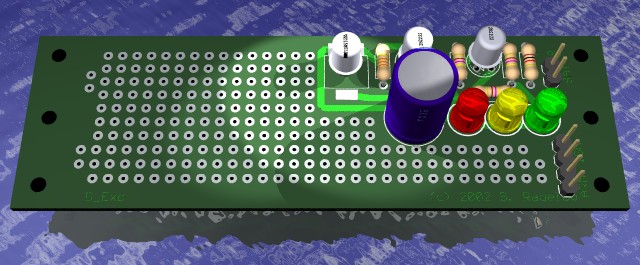

Beitrag 19216 [Alter Beitrag17. September 2002 um 13:08]
Also, ich war gerade im Fotolabor. Die Platinen sind noch nicht ganz fertig (ein paar Bauteile fehlen leider noch, tja die Lieferschwierigkeiten...)
Da hätten wir den ersten aus der D-Serie, den D_EXP. Klar zu erkennen, dass man selber was auflöten kann. Der Rest rechts ist eine standardisierte Schaltstufe mit drei LEDs:
grün: Strom dran
gelb: Zünder dran UND scharf
rot: bitte zurücktreten...

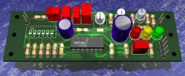

Als nächstes haben wir den D_UNI, eine universelle Platine für Sensoren aller Art, z.B.
- Fotowiderstand nach Ground - optische Gipfelpunkt-Erkennung
- Fotowiderstand nach Plus - Stufenzündung
- notfalls auch für mechanische Kontakte
Mit dabei natürlich ein Integrator für kleine Verzögerungen

Beitrag 19219 [Alter Beitrag17. September 2002 um 13:17]
Ein Timer fehlt natürlich auch nicht:
D_TIM, 0,5-31,5 sec. Zwar analog, aber digital einstellbar.

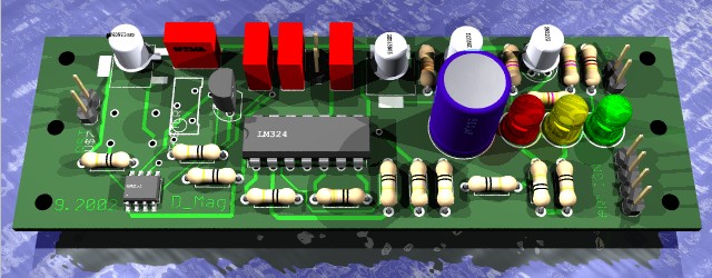

Beitrag 19220 [Alter Beitrag17. September 2002 um 13:18]
Der vierte im Bunde ist D_MAG, den ich wohl nicht mehr erklären muss

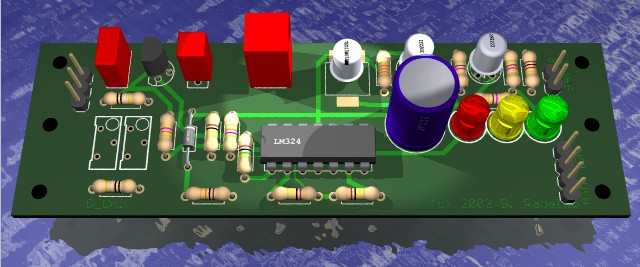

Beitrag 19221 [Alter Beitrag17. September 2002 um 13:22]
Nummer 5 wird D_BAR mit Höhenmesser und Nummer 6 wird D_RC für den Anschluss eines RC-Empfängers.
Dann habe ich glaube ich alles zusammen. Die Eagle-Dateien kann man dann auch irgendwo herunterladen; aber erst einmal versuche ich die Platinen irgendwo fertigen zu lassen. Dann gibt's vielleicht auch echte Bilder...
Die Platinen sind alle 100 x 32 mm gross und praktisch 100% kompatibel ("Womit fliegen wir den heute? Ach, den D_TIM hatte ich schon lange nicht mehr...")
Bertram
