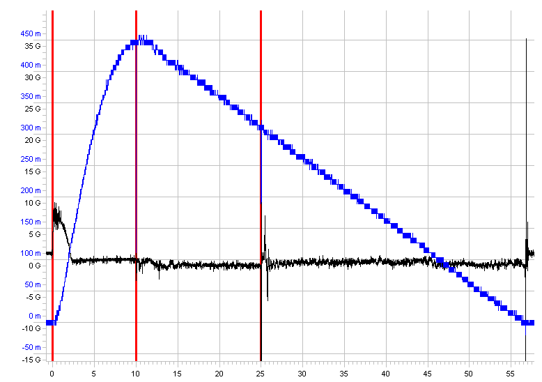

Beitrag 21916 [Alter Beitrag13. November 2002 um 15:54]
@Neil
Egal wofür - das GPS gibt die Höhe um ein Vielfaches ungenauer an als den Fusspunkt auf der Erdoberfläche
______________________________________
Damit Ihr Euch mal vorstellen könnt, wieviel die Theorie der sanft an- und absteigenden Beschleunigung mit und ohne Nulldurchgang mit der Realität zu tun hat, habe ich ein Bild von Dani geklaut, von seinem Talon-3-Flug.
Wenn Ihr nur die schwarze Linie - die ist die Beschleunigung - hättet und sonst nichts, könntet ihr den Flug herauslesen?
Bertram
