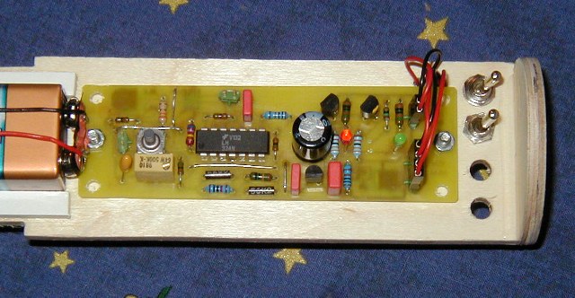

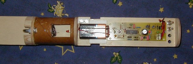

Beitrag 24214 [Alter Beitrag05. Januar 2003 um 21:49]
So, wir wechseln jetzt in den Op-Saal der Inneren und berichten aktuell über die chirurgischen Eingriffe in die Honest John.
Hier die eine Seite des zentralen Längsspantes für die Bergung. Die Flugrichtung ist nach links; der Spant endet am "Nasenkonus".
Die Rückseite ist identisch, aber noch nicht bestückt.
Unten (= rechts) die beiden Schalter für <i>on/off</i> und <i>arm/safe</i>
Anschliessend ein D_Mag (wie Dentamag) für den <i>drogue</i>, auf der Rückseite wird ein D_RC für Funkauslösung des <i> main chute</i> folgen.
Dann die Batterie, die beiden (<b>vollständige!</b> Redundanz) werden mit Tesa/Klebstreifen fixiert - deswegen die Aussparungen im Längsspant

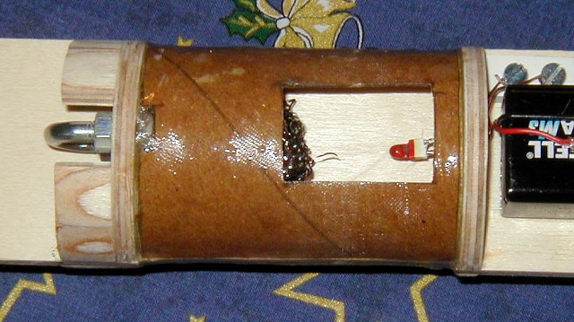

Anschliessend die <i>combustion camber</i> mit Gaskühler. Dort wird der Zünder und Blitzwatte bzw. ein Schwarzpulverumschlag für den Zünder eingesetzt.
Als nächstes ein Lochspant mit Bügelschraube für die Fallschirmleinen-Befestigung.

Beitrag 24216 [Alter Beitrag05. Januar 2003 um 21:53]
Die Verbrennungskammer wurde mit zwei Spanten realisiert, zwischen denen eine Papprohrhälfte eingesetzt und mit einer 40er-Glasbandage eingeharzt wurde.
Über die Öffnung kommt im Betrieb ein etwas grösseres Papprohrstück, beidseitig geglast, das mit drei Lagen breitem Packband einfach darübergeklebt wird.

Die Avionik-Abteilung. Nix besonderes.
Die Schalter werden durch Schlitze betätigt; für die LEDs (eine fehlt noch - Conrad...) gibt es Löcher.
