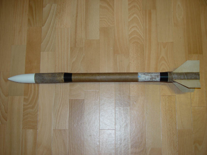

Beitrag 37464 [Alter Beitrag12. Oktober 2003 um 20:49]
für das Hans-Held-Gedächtnisfliegen hab ich schnell noch was "heldiges" gebastelt, die Payloader3 mit D-Mag und 7 X Held1000:
