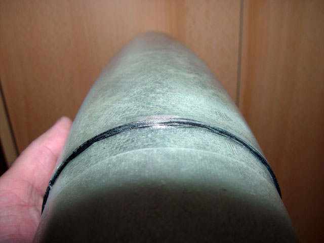

Durch Einlegen von ein paar Kohlefasern haben wir eine sehr schön stabile Schulter:

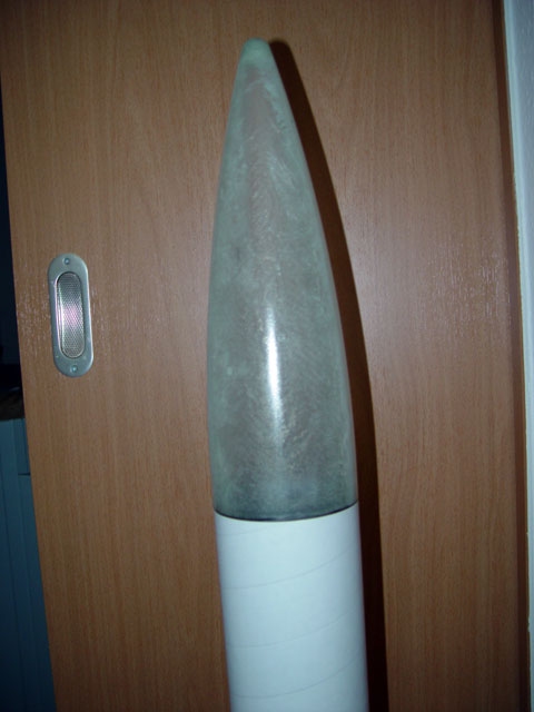

Beitrag 75183 [Alter Beitrag08. Mai 2005 um 17:52]
Die Spitze passt exakt in das Rohr:

Noch ein paar Angaben zur neuen Spitze:
Die Länge beträgt 320mm + 65 mm Verbinder bei Ø 101 / 99 mm.
Das Gewicht liegt bei 150 g.
