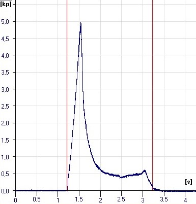

Beitrag 6828901 [Alter Beitrag11. Juli 2008 um 20:01]
Um mal den Thread wieder in Erinnerung zu holen, wie wäre es hiermit ?
Beitrag 6828903 [Alter Beitrag11. Juli 2008 um 22:33]
gibt es das auch in Newton fg
Beiträge: 5348
Beitrag 6828904 [Alter Beitrag11. Juli 2008 um 22:44]
He Tom,
sieht ja sehr gut aus, als alter Clusterflieger habe ich natürlich großes Interesse
an so einem Motor wink !
Beitrag 6828905 [Alter Beitrag11. Juli 2008 um 22:47]
Dem schließe ich mich an, ich hab zum Glück noch eine Packung h5k, denn einmal sollte man den geflogen haben als Raketeur....meiner Meinung nach. Ich bin froh das ich noch die Gelegenheit haben werde.
MfG Fabian
