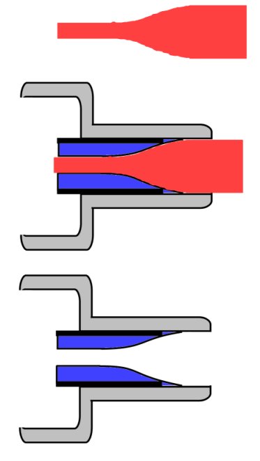

Man könnte ne Lavaldüse eigentlich ganz einfach bauen:
Ich hab das ma unten gezeichnet, wie ich mir das vorstelle.
Man nehme eine Düse vom Gardena-Profi-System (grau).
Da kommt zunächst ein Rohr mit dem gleichen Durchmesser
rein (schwarz). Nun muss man sich mit Hilfe einer Bohrmaschine
ein Negativmodell für die Lavaldüse anfertigen (rot). Der große
Durchmesser hat 15 mm und passt also genau in die Profi-Düse.
Der kleine Durchmesser hat, sagen wir mal 8 mm.
Nun kommt das Negativmodell von der einen Seite in die
Düse und von der anderen Seite füllt man reichlich Heisskleber
rein (blau). Nach dem Erkalten zieht man das Modell raus
und voilà!
Damit der Heisskleber nicht am Modell klebenbleibt, könnte man
das Modell ja mit Fett oder so einschmieren.
Wie genau man ne Lavaldüse berechnet, weiss ich nicht.
Wird bei einer WaRa eh schwierig, da der Druck ja bekanntlich
während des Fluges absinkt und daher sich die Düse nicht genau
dimensionieren lässt.
