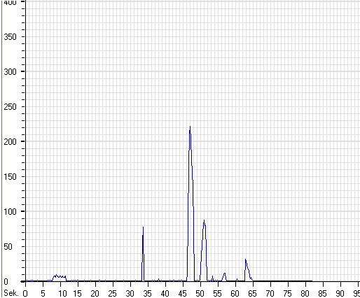

Original geschrieben von Neil
1. Stauchung der Messkammer und eine daraus resultierende Volumen Änderung.
2. Undichtigkeiten zur Fallschirmkammer mit dem Schirm als Kolben.
3. Zeitdauer des Effektes um die 1,6ms (16x 100µs)
4. Kabelbruch der die Stromversorgung unterbricht.
Habe Winfrieds rat befolgt und den Saltmal im Flugschreibermodus gestartet.
Heraus kam folgende Grafik:
zu 1.& 2.
Der Test startete nach dem ersten Peak (2 Entlüftungslöcher verschlossen und am 3. gesaugt).
Zunächst wurde gegen die Messkammer geklopft. Wie man erkennen kann hatte dies keine großen Auswirkungen.
Nach den 2 großen Peaks wurde zunächst am unteren Kuppler gesaugt und am Ende am oberen.
--> Der untere Kuppler (Richtung Vorfallschirm) ist nicht ganz dicht, der obere schon.
zu 4.
Eine Stromunterbrechung kann ich weitesgehend ausschließen.
btw: Könnte man beim Auswurftest den Salt mitloggen lassen, Undichtigkeiten sollten dann sofort auffallen?
Ciao
Robert

Beitrag 6804900 [Alter Beitrag05. Juni 2008 um 09:45]
Hallo Robert,
danke für Deine Untersuchung!
Meine Analyse ist folgende:
der (bei Brennschluß???) plötzlich zunehmende Druck ist nur damit erklärbar, daß in der Messkammer ein durch den Kolbeneffekt verursachter Überdruck entsteht, der durch die kleinen Belüftungslöcher nicht schnell genug abgebaut werden kann (das ist der Zacken nach unten - also zunehmender Luftdruck). Wenn der Effekt bei Brennschluß eintritt, dann muß der SALT näher an der Spitze sitzen als der Fallschirm. Die Fallschirmkammer also unterhalb des SALTs. Und es muß eine Undichtigkeit geben.

im Testmodus ist leider keine Aufzeichnung möglich, da bräuchte man einen 2. SALT.
Beitrag 6804902 [Alter Beitrag05. Juni 2008 um 10:14]
Ebend, bei Brennschluss wandern die Schirme aufgrund der Trägheit nach vorn, das drückt in diesem Fall ein Wenig Luft in die E-Bay, oder war der Vorschirm im vorderen Teil der Rakete? Sieht aus als wäre der Schirm über dem Motor gewesen.
Ein einfacher Test ist das machbar: Stecke die Rakete zusammen, schalte den Salt auf Datenschreiber und zünde in der Fallschirmkammer eine Ausstoßladung (Kabel durch Motorrohr, Propfen rein) Wenn Du dann in der Kurve einen Haken siehst, ist es definitv undicht.

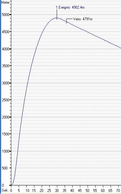

Die Zacken sollten aber die Auswertung des Ereignis1 = Apogee = unser wichtigstes Event bei der Raketenbergung nicht aus dem Tritt bringen.
Würde es am Höhenmesser selbst liegen, müßte ich Dir zustimmen. Wie bereits erwähnt habe ich aber selbst vor vielen Jahren einen fulminanten Kolbeneffekt verursacht, und kann mich auch heute nicht darüber beschweren, daß der damalige Prototyp des SALT den Fallschirm ausgelöst hat. Was ich damit sagen will: Man kann als Benutzer gravierende Fehler machen, die Technik der Rakete kann sie nicht alle abfangen, Beispiel: nicht eingeschaltete Stromversorgung.
Daher lautet meine primäre Folgerung aus solchen "Zacken" nicht, daß man an der Hard- und Firmware schrauben müßte, vielmehr sollten die Benutzer lernen, bestimmte Fehler zu vermeiden. Dazu hilft vielleicht auch diese Diskussion, nachdem ihr Niveau in den letzten beiden Tagen zugenommen hat. Davor hat es mich ehrlich gesagt genervt.
Übrigens führte dieser Absturz (war nur eine Papprakete mit Held 5000) damals dazu, daß der SALT die Sperrzeit bekommen hat. Der Vorgabewert von 2 Sekunden reicht zwar allermeistens, aber es gibt sicher Grenzfälle, wo man ihn erhöhen sollte. Beispiel: Erstflug einer Rakete, und der Benutzer hat auch sonst noch wenig bis keine Erfahrung mit barometrischen Höhenmessern. Da wären 3 Sekunden (für schwächere Raketen) und 4 Sekunden (für stärkere Raketen) keine schlechte Idee. Hinterher wertet man die Kurve aus. Ist alles in Ordnung, fliegt man mit 2 Sekunden Sperrzeit weiter.

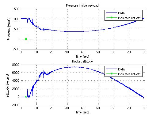

Hier noch ein Bild davon, wie das Messprotokoll einer (professionellen) Rakete dazu aussieht:
Machdurchgänge bei 4 und 15 Sekunden
