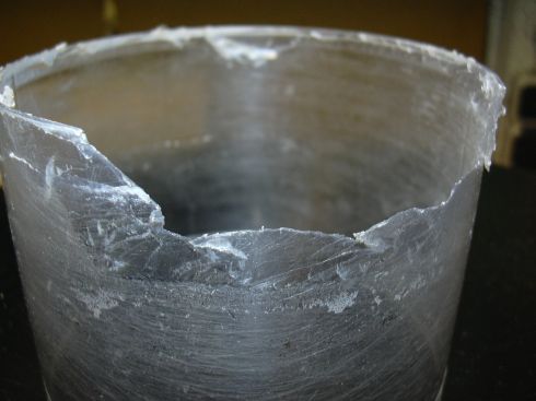

ich hab mal ein Bild gemacht von meiner neunen WaRa nach dem Drucktest. Leider sind mit schon zwei Verschiedene Druckkörper mit 1,5Liter Flaschen geplatzt.
Das Teil auf dem Bild ist ein Rohrstück, das Herausgerissenen Stück ist noch fest an der Muffe angeklebt.

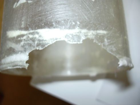

Na bin ich den der einzige der hier mal wieder ein Post loswird.
Nicht das Ihr denkt ich hätte das bild vom letzten Beitrag nur
herumgedreht nein es hat sich heute wieder eine WaRa aus
1,5Liter Flaschen bei ca. 10bar zerlegt. Bild siehe unten.
Das SST mit 1,5Liter Flaschen werde ich drangeben das hält nie.

Beitrag 95402 [Alter Beitrag12. Februar 2006 um 22:53]
oh Mann, das sieht aber echt übel aus.
Du machst mir ja richtig Angst eek! (Mein 6l Drucktank aus 1,5ern ist fast fertig)
Es scheint ja fast, als wenn die 1,5er nur 9bar Betriebsdruck aushalten.
Da werd ich meine Rakete wohl nur bis 9bar testen frown

Beitrag 95408 [Alter Beitrag13. Februar 2006 um 07:22]
dann hast du ja nur einen Startdruck von ca. 8 Bar, ist das nicht ein bisschen wenig =?

Beitrag 95422 [Alter Beitrag13. Februar 2006 um 16:40]
@ Andreas: Oh je! Nicht schon wieder... Vielleicht sind 1,5l-Flaschen doch nicht so gut geeignet, vor allem für so hohe Drücke...
@pmbond: Lieber nur wenig Höhe als ein Drucktank weniger...

Beitrag 95423 [Alter Beitrag13. Februar 2006 um 17:38]
Bastler, ich hab meine erste SST mit 1,5ern gemacht ... 10 Bar bestanden, ohne probs ...
Ich achte immer darauf, dass meine Flaschen noch ganz neu (ohne kratzer) sind, und schleife dafür etwas gründlicher.
Andreas, wenn da nur stellenweise etwas abgerissen ist, hat deine Klebestelle vielleicht schwankende Qualität? Vielleicht die Muffe etwas zu viel geschrumpft?

Beitrag 95431 [Alter Beitrag13. Februar 2006 um 19:48]
Hi
Also ich hab auch nie ne richtig stabile 1.5er SST zusammen gekriegt,deswegen steig ich auch auf 1l/0.5L um.
Hab hier den fürs Shuttle liegen,das sind allerdings nur 2 flaschen,der hat 11 bar gehalten,soviel wie alle meine anderen auch,aber bei dem hab ich dann auch aufgehört wink
Also ich rauhe bei denen mit 60er Schleifpapier an,das is das gröbste,das ich hab.
Wie gesgat 11bar halten sie bei mir soziemlich immer....
Aber die Qualität von verklebungen scheint imemr zu schwanken,mir hats auch schon 2 identischen Tanks zerhaun,einer hielt 10bar der andere fliegt noch mit standart 10 bar getestet bis 11bar.

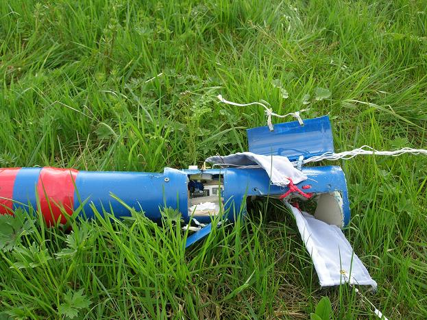

Beitrag 99197 [Alter Beitrag18. April 2006 um 22:09]
Heute hat's mich mal erwischt...
Allerdings nicht so schlimm wie gedacht. Weil heute doch so schöes Wetter war und ich Zeit hatte, bin ich mit meinem Kumpel mal wieder Rakete starten gegangen, mit der Digicam-Rakete.
Dummerweiße hatten sich die Fallschirme irgendwie in der Kammer verklemmt und blieben auch dort...
Jedenfalls schlug die Rakete schön auf, dabei würde die Spitze, Fallschirmkammer, Digicam-Modul und der übergang auf den 1,5l-Drucktank total vermatscht.
Die Digicam funktionierte einwandfrei, die Bilder kommen später. Sie scheint auch noch zu funktionieren...
Hier noch ein Bild. Die Reste der Spitze liegen in der Nähe, die sind nur nicht zu sehen. Viele Grüße, bastler
