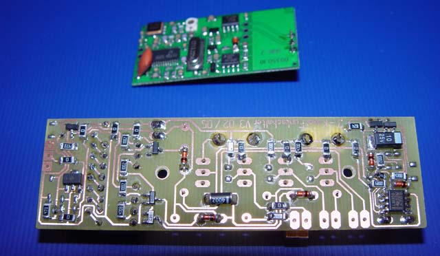

Beitrag 75470
Hi Achim,
danke für die Info, habe die Empfängerplatine gekürzt und die Pin's neu eingelötet! Anbei für alle Interessenten eine Teileliste. (Inhalt ohne Gewähr!) Gruß Andreas |

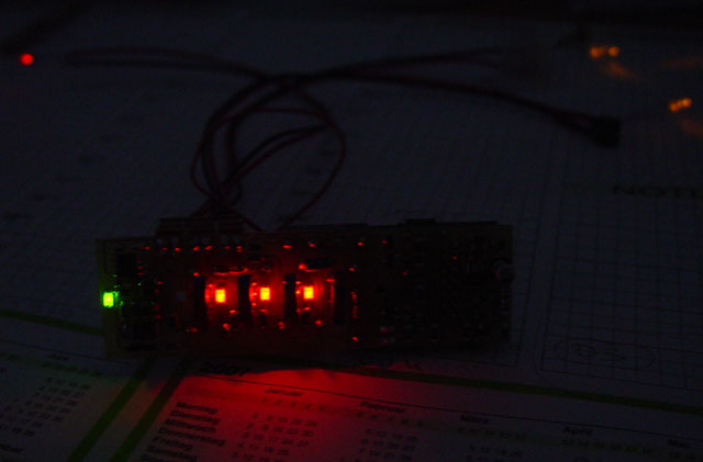

Beitrag 75580
Einer funktioniert
, ein zweiter hat noch irgend eine Macke .Hier alle 3 Kanäle angesteuert: Folgende Datei wurde angehängt: |

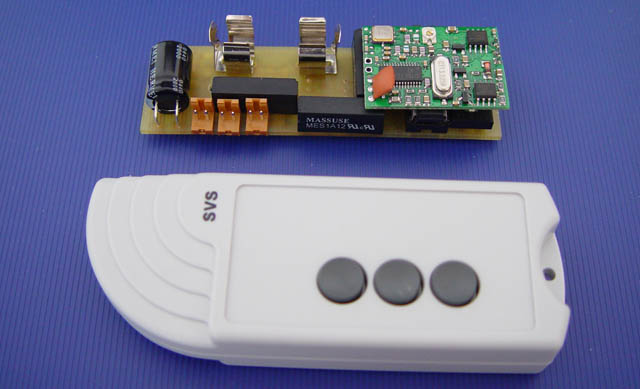

Hi Andreas,
wo gibt es denn diese hübschen Pfostenstecker die du da verwendest? Sind die im Standard 2,54er Raster? Gruß, Achim Der größte Feind des Erfolges ist die Perfektion |
Beitrag 75584
Zitat: Hallo Achim, nach einiger Hürden habe ich nun den Funkschalter fertig. Ich danke Dir für diese Schaltung - einfach klasse!!! Die Stecker gibt's bei Reichelt - 2-pol. Anschlußleitung (Buchse/Stecker) PS 25/2G BR. Das ist eine sichere Steckverbindung - rastet ein. Kann ich nur empfehlen! Achso, ja die sind im 2.54 Raster. Viele Grüße Andreas |
Beitrag 77144
Ich habe den Fehler in der zweiten von mir aufgebauten Schaltung entdeckt. Der HT 614-DECODER ist defekt. Achim hatte von gleichen Problemen berichtet - also lieber ein paar mehr bestellen, einer wird schon funktionieren!
Gruß Andreas |
Beitrag 77147
Zitat: Hi Andreas, das ist ja schon seltsam. machen wir die irgendwie kaputt oder so? Das Layout entspricht genau der Originalschaltung. Versteh ich nicht, dass dir das jetzt auch passiert... Gruß, Achim Der größte Feind des Erfolges ist die Perfektion |
Beitrag 77149
Zitat: Hi Achim, ich bin mir fast sicher, die sind schon kaputt! Ich habe die Dekoder einfach getauscht und siehe da, jetzt geht die andere Platine nicht. Gruß Andreas |
