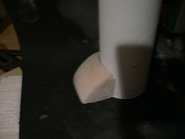

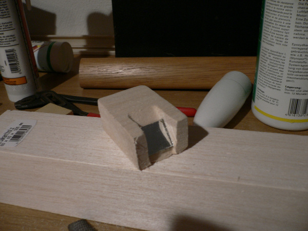

So, nun hab ich es endlich wieder geschafft, etwas weiterzukommen. Trotz Prüfungsvorbereitung....Aber Ausgleich muss ja sein.

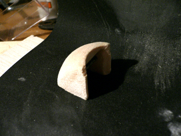

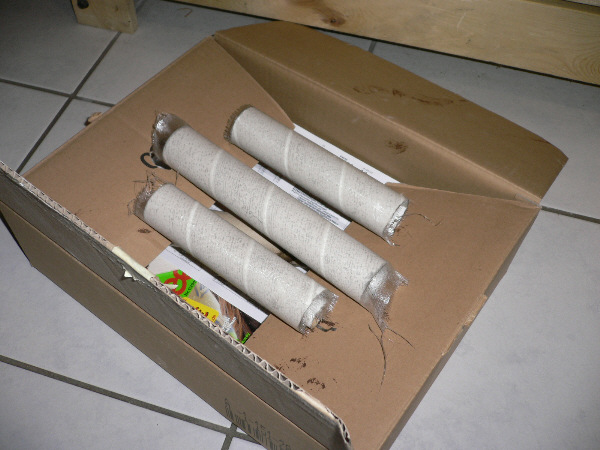

Alsooo, erst mal hab ich die Röhren mit 80 g/m^2 Glas laminiert. 1 Lage, sonst wärs wohl Overkill für meinen Zweck. Das Bild In der Zwischenzeit habe ich die Spiegelhalterung mit dem Spiegel, der das Sichfelt auf ca. 90° umlenkt, konstruiert. Zuerst den Winkel aus einem Balsablock rausgeschliffen... Dann das ganze ein bisschen airodynamischer gemacht, so... so siehts aus, wenn die Konstruktion an der Röhre hängt. Der Klotz wird noch laminiert, damit er sauber lackiert werden kann. Mach ich nachher. Als nächstes die Türen, für die Elektronikbays....da muss ich mal schauen wie ichs mach. Hab mir schon Rat geholt (gel Uli ![]() Gruß, Sven P.S.: Hier der Diskussionsthread, hab ich ganz vergessen ![]() www.raketenmodellbau.org/forum?action=viewthread&threadid=6044 Geändert von sven1103 am 26. Januar 2006 um 15:06 "Wer die Wahrheit nicht weiß, der ist bloß ein Dummkopf. Aber wer sie weiß und sie eine Lüge nennt, der ist ein Verbrecher." (Zitat aus: Leben des Galilei, Bertolt Brecht) |

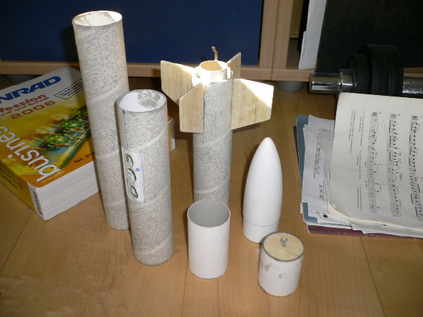

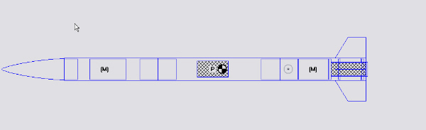

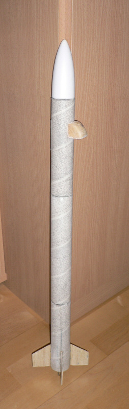

So, heute war das Epoxyd vollst. gehärtet. Hab die Rohre dann geschliffen und zusammengesteckt.
So sieht die Rakete momentan aus: Doch, mir ist noch as eingefallen....Diesmal will ich die Leitwerke in TTW-Technik verbauen. Gibt´s da ne saubere Methode, und wie laminiere ich die Fins am besten mit dem Körperrohr? Könnt ihr mir ja im Diskussionsthread posten: Zur Diskussion Danke schon mal. Hier das Bild mit RockSim in 2D: "Wer die Wahrheit nicht weiß, der ist bloß ein Dummkopf. Aber wer sie weiß und sie eine Lüge nennt, der ist ein Verbrecher." (Zitat aus: Leben des Galilei, Bertolt Brecht) |

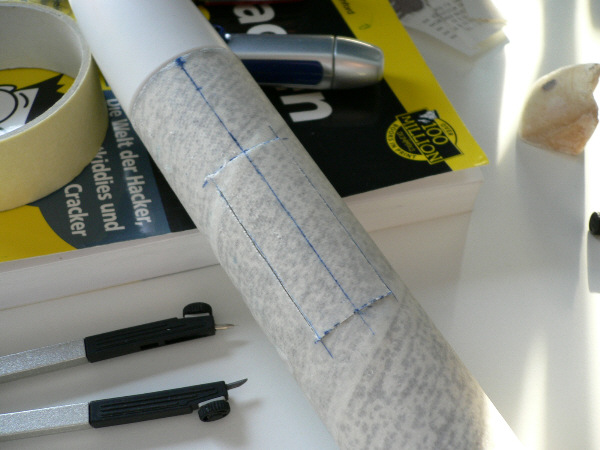

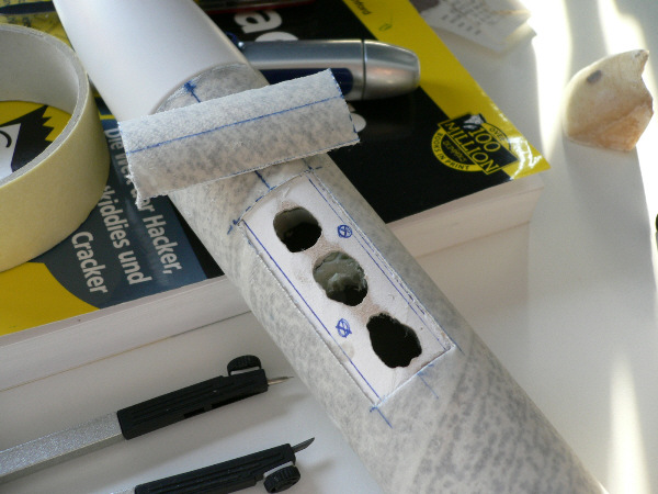

So...gleich nachm Essen gings weiter mit der Cam-Bay-Türe.....Das Hintertürchen, mit der man an die Elektronik ran kann.
Einmal geschlossen: dann wieder offen: Huppss wasndas fürnbuchimhintergrund ? ![]() ![]() Hatte grad aber kein anderes zur Hand ![]() ![]() ![]() Geändert von sven1103 am 27. Januar 2006 um 14:31 "Wer die Wahrheit nicht weiß, der ist bloß ein Dummkopf. Aber wer sie weiß und sie eine Lüge nennt, der ist ein Verbrecher." (Zitat aus: Leben des Galilei, Bertolt Brecht) |

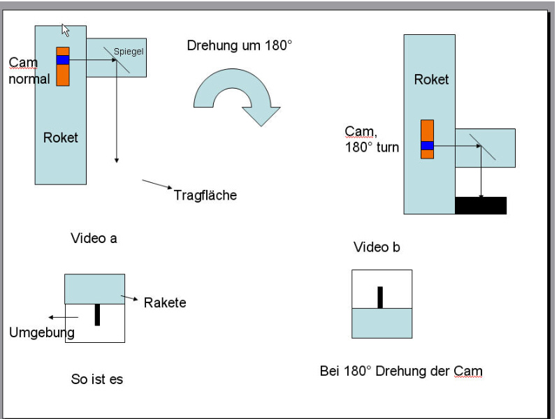

Gerade hab ich den ersten "Test" mit der Camera in der Rakete gemacht. Dabei habe ich einen Denkfehler bemerkt.....Wenn die Kamera in "Normal"-Aufnahmeposition ist, und das Sichtfeld um 90° umgelenkt wird, dann steht alles auf dem Kopf, also um 180° gedreht, wie die Position, die man haben würde, wenn man selbst aus der Rakete schauen würde.
![]() Jetzt gibts 2 Möglichkeiten: Ich dreh das Cam-Bay um...wird schwierig, da ich Probleme mit den anderen Bauteilen bekomme. oder...es gibt ein Tool (->Freeware) mit dem ich mein Viedeo um 180° drehen kann. Viedeoformat: .asf Kennt jemand von euch ein solches Tool? Hier noch mal eine Skizze meines Problems: "Wer die Wahrheit nicht weiß, der ist bloß ein Dummkopf. Aber wer sie weiß und sie eine Lüge nennt, der ist ein Verbrecher." (Zitat aus: Leben des Galilei, Bertolt Brecht) |

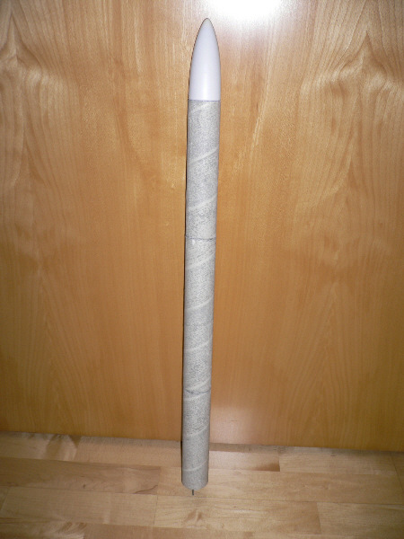

So, nun ist der Rohbau der Rakete fertig, sowie der Motormount, und Cam-Bay.
Jetzt wart ich nur noch auf den DMAG von Uli ( ![]() Hier noch ein paar Bilder, achja die Spiegeltechnik wird noch angeklebt... "Wer die Wahrheit nicht weiß, der ist bloß ein Dummkopf. Aber wer sie weiß und sie eine Lüge nennt, der ist ein Verbrecher." (Zitat aus: Leben des Galilei, Bertolt Brecht) |

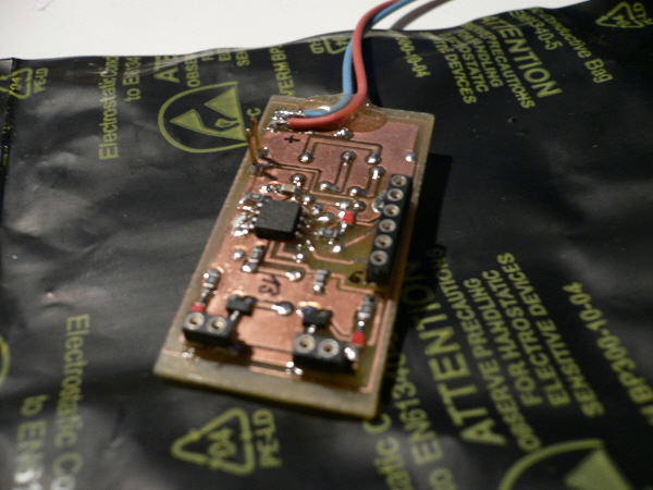

So, endlich kann`s weitergehen.

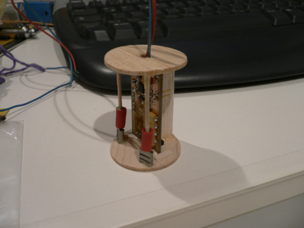

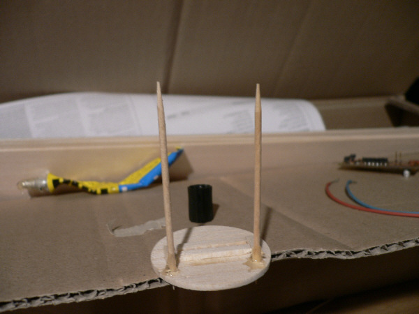

Am Wochenende in Edenkoben übberichte mir Uli ein Exemplar des DMAGs, und zeigte mir auch gleich seine Funktionsweise. Das Teil ist wahnsinnig klein, und leicht. Gut für T1. Heute hab ich angefangen, eine Halterung für den DMAG zu basteln und da der Epoxy schon mal angerührt war, zog ich auch gleich die Fillets. Der DMAG: Die Halterung, Teil1: Gruß, Sven "Wer die Wahrheit nicht weiß, der ist bloß ein Dummkopf. Aber wer sie weiß und sie eine Lüge nennt, der ist ein Verbrecher." (Zitat aus: Leben des Galilei, Bertolt Brecht) |

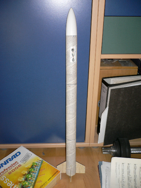

Hier das Bild der (fast) fertigen DMAG-Sektion. Nur um die Halterung für den Lipo muss ich mir noch Gedanken machen...
Hier die Rakete, der fast fertige Rohbau, incl. angebrachten Spiegel. Sven "Wer die Wahrheit nicht weiß, der ist bloß ein Dummkopf. Aber wer sie weiß und sie eine Lüge nennt, der ist ein Verbrecher." (Zitat aus: Leben des Galilei, Bertolt Brecht) |
