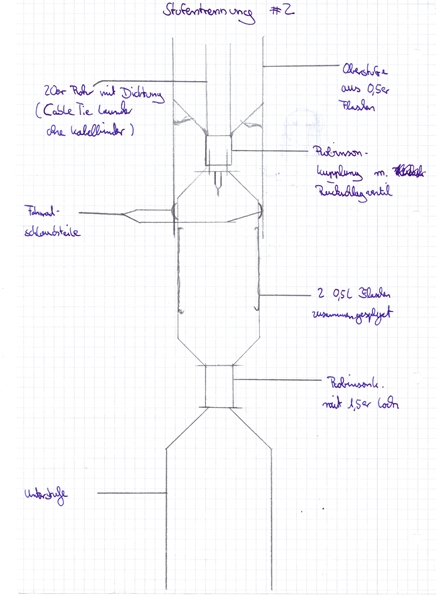

Moin Rocketeers,
hab mal wieder was zur Stufentrennung zu melden. Da Padi ja nicht da ist und sich in der Türkei die Sonne auf den Bauch knallen lässt bin ich hier alleine und hab genug Zeit neue Sachen zu erfinden..... ![]() Aaaaaaaalso das ganze ist ganz einfach und für jeden zu bauen der noch alte Fahrradreifen bei sich rumfliegen hat. Aber ich will nich lange um den heißen Brei herumreden und lad euch deswegen gleich mal ein Bild hoch (hoff mal ihr könnt meine Schrift lesen ![]() Das ganze werd ich in den nächsten Tagen mal bauen sofern mein Job das zulässt (Überstunden ![]() Gruß Finn Ps.: Wers nicht lesen kann sacht bescheid dann änder ich das ganze noch mal mit Paint und lad noch ein Bild hoch. Geändert von Finn am 19. Juli 2009 um 11:09 Eventuelle Rechtschreibfehler sind ein stiller Protest gegen die Zivilisation und dürfen ungefragt vervielfältigt werden |

Das schaut aus wie ein Chrunshing Sleeve der nach ausen fungiert.
Das dürte bei sauberer Verarbeitung schon funktionieren, aber ob die Reibung zwischen Fahrradreifengummi und PET genügt um die Rakete am wegfliegen zu hindern??? Man könnte ja aber auch anstatt den Fahrradgummis kleine Metalstiffte nehmen die bei Druck in eine passende Aussparungen der main-rocket fahren, und bei weniger Druck mittels Federkraft zurückfahren und die Oberstufe frei geben. Naja. Wie heist es so schön:"Probieren geht über studieren" Gruß Thomas |

So was in der Art habe ich schon mal gesehen. Könnte funktionieren!

Moin,
die idee klingt gut ist das außenstück bei der oberen Robinsonkupplung ein normales Mittelstück? das bekommt man ja nicht so weit über den tank drüber. mfg Peter |

Man kann da schon ein Normales Mittelstück nehmen.
Jedoch muss man das dann weiten. Batkiter hat da mal eine Form gebaut in der man mit heißem Wasser und Druck längere und im Durchmesser größere Mittelstücke aus normalen Cola-Flaschen machen kann. Gruß Thomas |

Oooooooder man spyct einfach 2 kleine Flaschen aneinander.
Ooooooooooooder mann nimmt ne Fantaflasche und schrumpft die auf die richtige Größe so dass sie über die Gummis drüber geht.... Gruß Finn Eventuelle Rechtschreibfehler sind ein stiller Protest gegen die Zivilisation und dürfen ungefragt vervielfältigt werden |

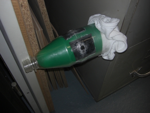

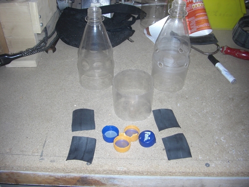

Hi Rocketeers nachdem Padi aussem Urlaub zurück ist & ich auch wieder da bin, haben wir gestern mal wieder ein bissl weiter gebaut und dabei Folgendes zustande gebracht....
Weitere Bilder gibt es heute Mittag, da ich gestern Abend vergessen hab die Restlichen zu machen..... Gruß Finn Eventuelle Rechtschreibfehler sind ein stiller Protest gegen die Zivilisation und dürfen ungefragt vervielfältigt werden |
