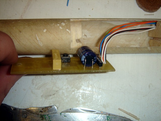

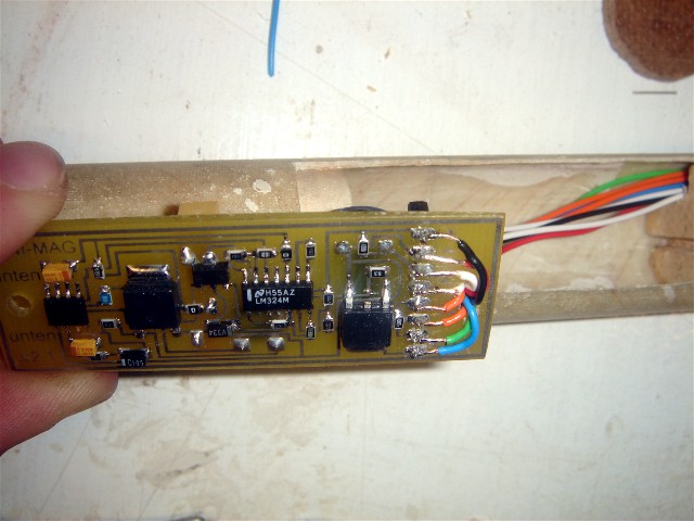

Beitrag 106684 [Alter Beitrag27. Oktober 2006 um 17:28]
Sooooooooooo
Gelötet und er funzt bounce
Ich habe die Kabel direkt an die lötpunkte gelötet, und durch ein Loch (das gewaltsam geweitet wurde) gesteckt. so siehts jetzt aus:

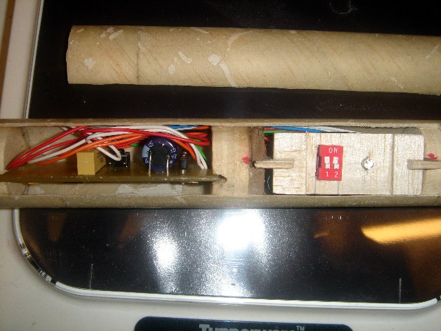

Beitrag 106697 [Alter Beitrag27. Oktober 2006 um 18:16]
du weißt das so ein kleiner Dipschalter nur um die 50mA mit macht. Ich würde da einen kleinen Schiebschalter oder Kipschalter einbauen der etwas mehr drauf hat. Sonst scheitert nachher alles an dem Schalter. Ansonsten finde ich die mit dem Batteriefach toll.
Turambar
Turambar
Wohnort: Österreich
Beiträge: 874
Beitrag 106701 [Alter Beitrag27. Oktober 2006 um 18:19]
Das ist doch ein Schiebeschalter, oder? oO
Nunja, da der schalter bei der Platine dabei war und die Batterie die ich verwende in der Anleitung empfohlen wurde, denke ich schon dass der Schalter das auch aushalten wird.
Ich werde sowieso einen Bodentest mit scharfem Zünder und gebührendem Abstand machen.
