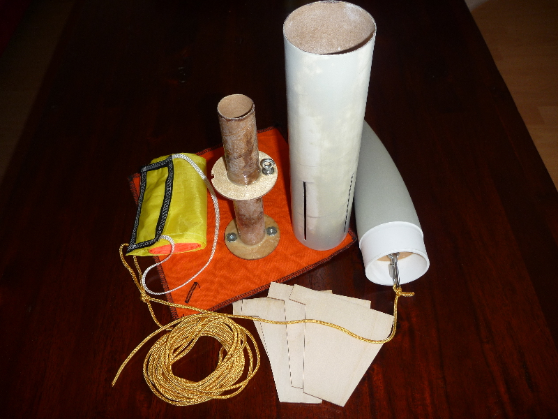

Beitrag 7225954 [Alter Beitrag13. Juli 2010 um 19:22]
Man, Ralf das sieht ja wieder klasse aus. Und das in der kurzen Zeit. Da muss ich mich aber ranhalten. Egal Startfenster wir eingehalten.
So siehts mei mir momentan aus:
Stabilitätsprobleme hab ich auch noch nen bisschen, bin jetzt bei Kaliber 0.85, aber das krieg ich noch hin.smile smile
Geändert von DennisP am 13. Juli 2010 um 19:23
Beiträge: 3034
Beitrag 7225956 [Alter Beitrag13. Juli 2010 um 19:55]
Hallo Denis,
mach die Shockcordbefestigung nicht zu tief, am besten direkt
oben in die Spitze. Dann hast Du mehr Platz über dem Casing und
kannst die Bergung besser unterbringen.
