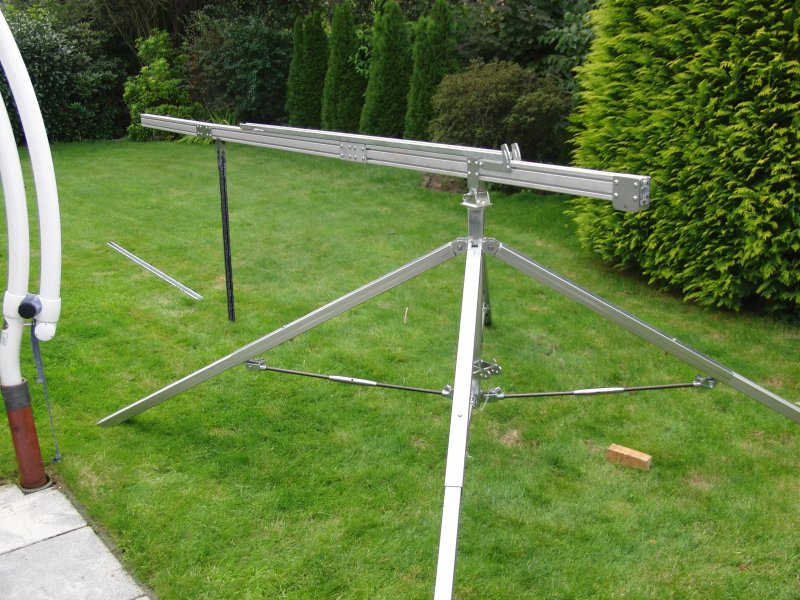

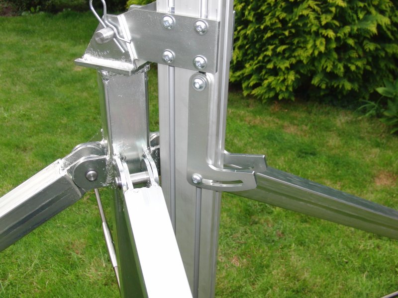

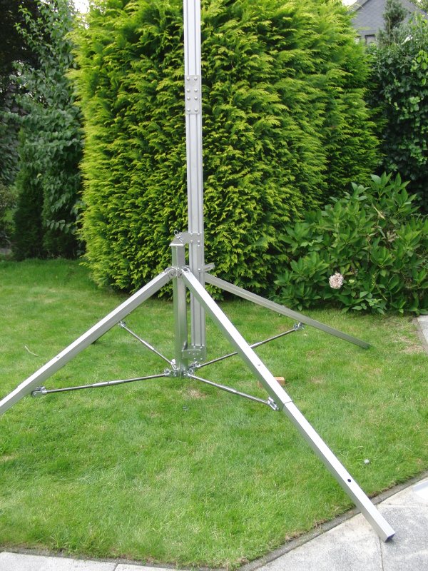

Meine große Rampe ist jetzt auch endgültig fertig, habe die Teile gerade vom Verzinker geholt, sehen geil aus :-) Das ist ein ca. 50 Kg schweres Vierbein-Stativ mit einem 4,5 m langen 80x40 Aluprofil als Schiene, darauf sitzt ein Stahl-Kabelkanal passend zum Unistrut-System welches im Highpower-Bereich in den USA Verwendung findet.
Sehr stabil, auch für sehr große Projekte geeignet. Wer also etwas wirklich dickes mitbringen möchte, nur zu :-) Ich habe passende Railguides aus POM dabei, 6mm-Schraube brauchen die.
Raillänge ist ca. 5 m eek! Passt also auch für sehr langsam startende Raketen.

Hallo Louis,
bekommst Du das etwar noch ins Auto oder hast Du jezt auch einen Flugtag-Anhänger?
Ich wünsche Euch auf jeden Fall viel Spass und trockenes windstilles Wetter.
Beitrag 7245905 [Alter Beitrag07. September 2010 um 10:20]
Ist einklappbar auf 16x16x120 cm + Rail, aber die kann man in die Lücken stecken :-)

Ach, und hier noch ein Bildchen der neuen großen Rampe, da kommt alles drauf was >J fliegt sofern die Railguides passen.
Zum Zünden habe ich eine Kabeltrommel mit 50m Kabel, ans Ende kommt einer Erweiterungsbox mit eigenem Akku, so können wir auch auf große Entfernung noch sicher zünden. Der Zünder hängt dann direkt an dem Erweiterungsakku, sonst würden da nur 4-5 Volt ankommen von den 12V aus den Zündakkus.

Wow,
super genial. Das ist ja richtig was fürs Auge.
