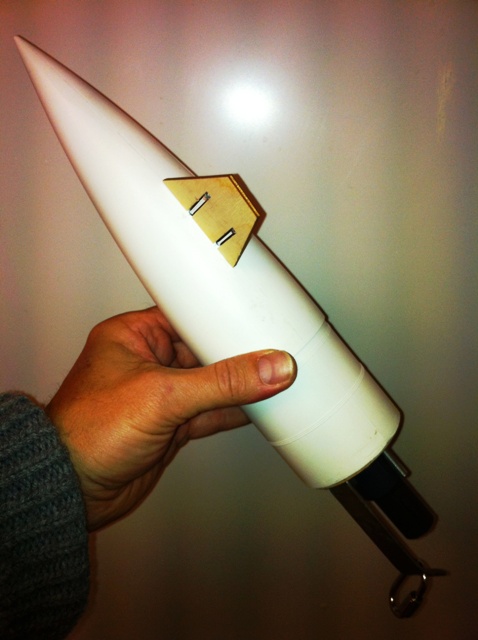

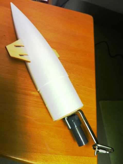

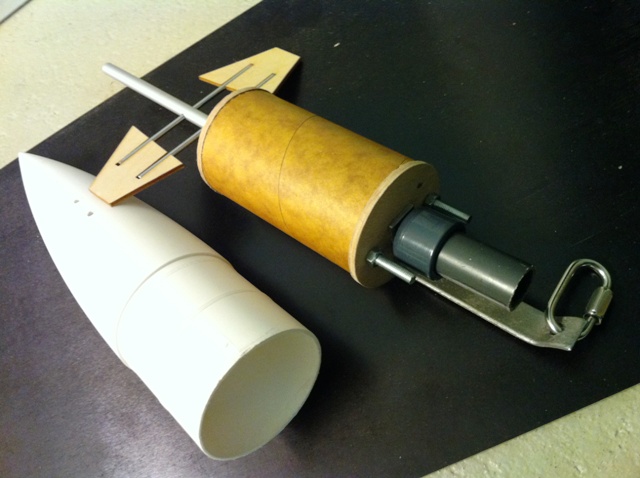

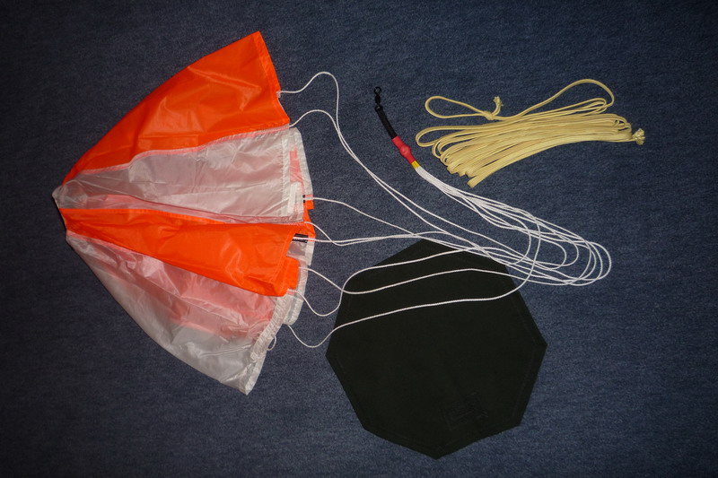

Der kleine Heizlüfter schafft es mittlerweile wieder die Werkstatt auf brauchbare Temperaturen zu bringen, und über die winterliche Schaffenspause sind hier ein paar Teile für die Jayhawk eingetroffen.

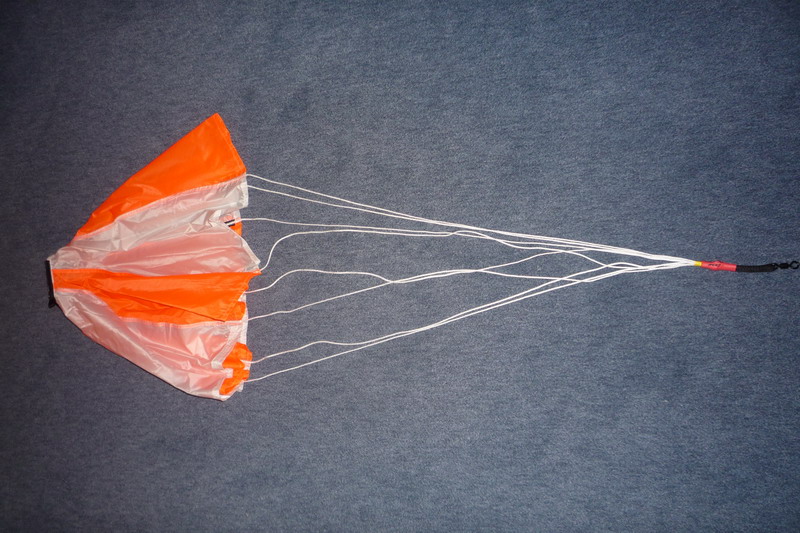

Die Jayhawk hat jetzt einen eigenen Schirm. 30" gemessen über die Öffnung.
Davon abgesehen, das ich kaum Bilder im Netz gefunden habe, wie die Dinger (Drohnen) wieder geborgen werden, bin ich über ein Bild gestolpert mit einer Firebolt (Nachfolger) am Boden und einem orange-weißem Schirm.
Denke der wird sich nett am Himmel machen.
Shockcord ist tubular Kevlar, dann muß ich mich nicht noch darum kümmern, eine andere Schockcord vor dem Feuer zu schützen.
Ein bißchen ist noch zu tun.
- Gewicht in der Spitze muß noch weiter erhöht werden, Stabilität ist mir sonst zu mager.
- Schockcord befestigen.
- Klarlack.
- Ausstoßtest.
Gruß Jan

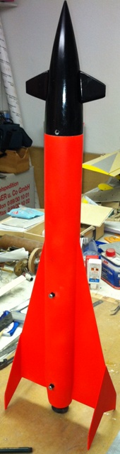

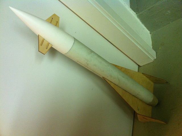

...last minute construction für RJD...another Jayhawk (kleiner), basierend auf Madcow Rocketry Kit, stark verändert...Jetzt für RJD aber eigentlich als T2 Prüfungsrakete gedacht (Mit Altimax)...Jetzt knapp unter 1 kg, sollte ideal für G/H Motoren.

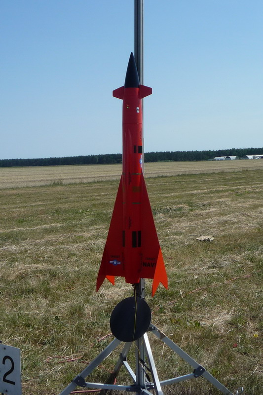

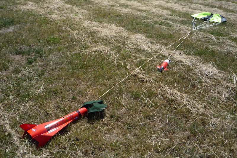

Abschließend nochmal zwei Bilder vom Erstflug der Jayhawk.
Ach ja, sie fliegt....... und wie cool.
Erstflug am RJD2011 bei bestem Wetter und reichlich Wind.
Der Motor, ein H-238 T vielleicht etwas unscale, aber für einen Jungfernflug das Mittel der Wahl.
Unter Schub völlig stabil, nach Schubende legte sie sich etwas in den Wind.
Leider keine Fotos mit Flamme oder am Himmel, wer hat sowas eventuell? Bitte alles zu mir. wink
Eigentlich wollte ich sie noch auf einem H-180 fliegen, bin ich dann aber nicht mehr zu gekommen....
Gruß Jan
