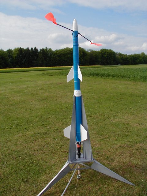

Beitrag 124580
Moin!
Im Augenblick der Stufentrennung (Booster leer und Oberstufe noch nicht getrennt) ist die Druck- und Schwerpunktverteilung günstig. Würde man nur diesen Augenblick betrachten bräuchtest du keine Flossen am Booster. Aber die Rak muss ja auch während der Schubphase des Boosters stabil fliegen. Nun, dann kommt ja diese ganze Thematik mit den -eigentlich-instabilen-aber-trotzdem- gerade-fliegenden-WaRas dazu. Ich würde an deiner Stelle die Schwerpunktmessung mit ungefülltem Booster und ungefüllter Oberstufe machen. Und dabei halt Neils Tipp befolgen, also Gesamtschwerpunkt über dem Gesamtdruckpunkt. Das hat bei mir damals auch funktioniert, meine Rak flog gerade, wie du hier siehst. Meine Rak sah dann so aus: Gruß Robert |

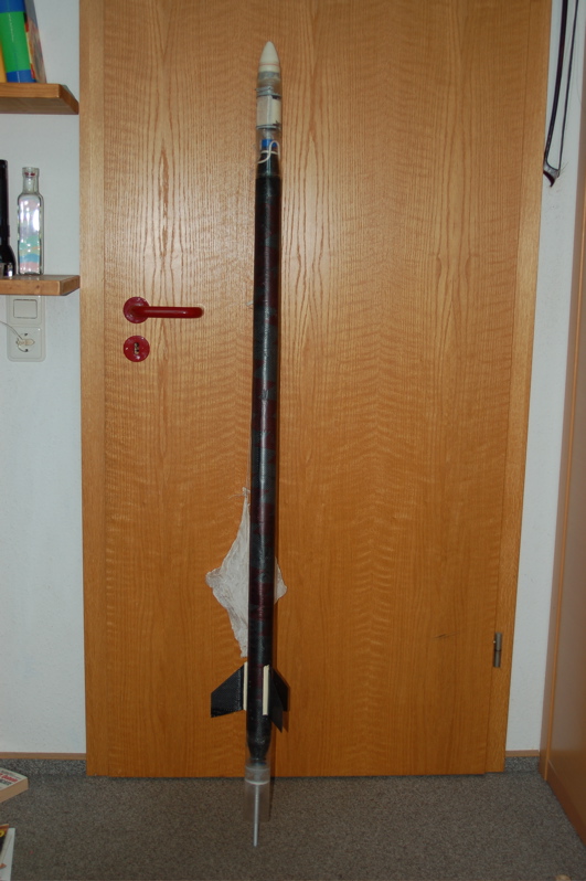

Highflyer
Beitrag 124595
so sieht die fertige Oberstufe nun aus, die Höhe beträgt ungefähr 170 cm
Leider war bis jetzt ein Testflug aufgrund der Wetterbedingungen nicht möglich. Vielleicht tut sich heute abend noch irgendwann eine Gelegenheit auf. Eine Video wird es leider nicht geben, da ich keine Videokamera zur Verfügung habe :-( Viele Grüße Hendrik |
