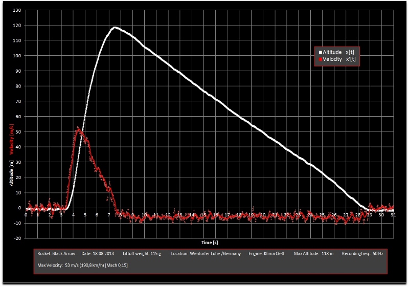

Wenn der Wind morgen etwas schwächer ist werde ich eine Messung machen die dann hoffentlich über die 120 meter vom letzten Mal geht. Hab mein Modell nun etwas aerodynamisch aufpoliert und bin gespannt wie sich das auf die Höhe auswirkt.

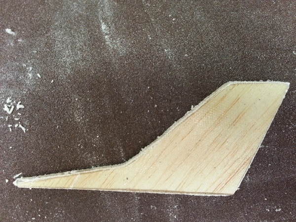

Da mir die Flossen des Modells nicht so gut gefallen habe ich mir jetzt die von der Aerotech "Initiator"
nachgebaut -->s.h. meine Website<--
Das ganze wird dann wie die LOC Precision "Shadow Hawk" lackiert.

Habe heute versucht über die 120m vom letzten mal zu kommen und bin knapp dran gescheitert :/
Ein D-Motor von Klima muss her big grin

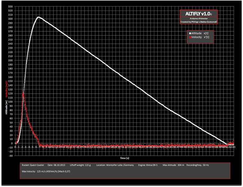

Beitrag 7627778 [Alter Beitrag06. Oktober 2013 um 19:05]
Heute habe ich eine Quest Courier so modifiziert, dass der Höhenmesser reinpasst.
Der D9-5 von Klima hat sie dank des geringen Windes auf Höhe 304m, Vmax 450 km/h geschickt.
Die Motoren sind echt klasse und Probleme mit der Ausstoßladung, wie es hier im Forum gepostet wurde, gab es keine.
Gruß, Philipp
