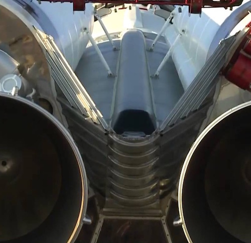

Im Bauthred habe ich schon des öfteren von den Abgasschurren geredet.
Ich meine die Teile hier:
Wer weiß, wie die Teile richtig heißen, bzw. was für Funktion erfüllen diese Bauten, oder sind es vielleicht doch Strömungsstabilisatoren, ähnlich wie kleine Finns???

Beitrag 7636358 [Alter Beitrag07. November 2015 um 12:21]
Ich vermute es sind Luftstromleitbleche die, ähnlich wie bei den Saturn 1 Modellen, eine Ansaugung und/oder Verwirbelung von Abgasen und deren unschönen Auswirkungen , in Richtung Raketenboden zu vermeiden!

Beitrag 7636359 [Alter Beitrag07. November 2015 um 15:34]
Heh, da kannst Du Recht haben. So ähnlich habe ich mir das auch gedacht. Aber um Verwirbelungen unter dem Heck zu vermeiden... das ist sicherlich der Grund.
Das kann ja nicht schaden, wenn so ich was auch an meinem Modell anbringe.
