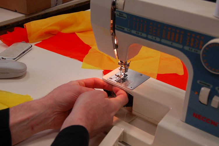

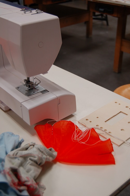

mir hat es auch viel Spaß gemacht euch zu zeigen wie man einen Fallschirm näht und die Infos die ich dann noch zur Herstellung von Spitzen und zu Fräsarbeiten mitgenommen haben sind nicht zu ersetzten.

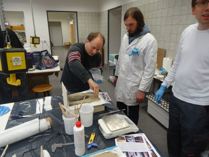

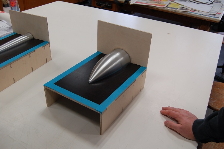

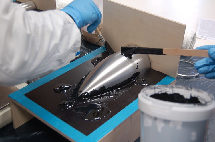

Hier wird gezeigt wie man die Form einer Spitze panniert

Kelly schaut ganz genau wie der Stoff aussieht aus dem die ....
Oliver sucht noch die verdeckte Kappnaht

Vom Urmodell zur fertig panierten Spitze:

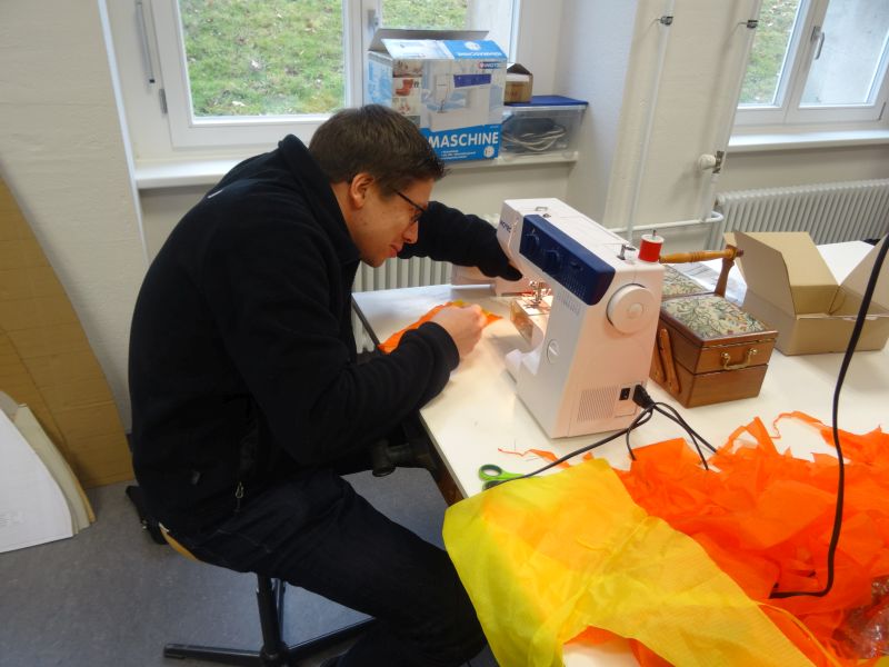

Dank der fachkundigen Anleitung von Andreas wurde allen die Angst (falls vorhanden) vor der Nähmaschine genommen und große und kleine Schirme produziert:

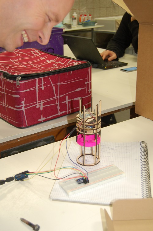

Auch der aktuelle Stand des Schubvektor-Prototypen weckte Interesse:

Ein Fallschirm ist für mich jetzt ein Kunstwerk. Was für Leinen wurden verwendet? Sind die Nähte sauber und halten? Was für ein Stoff ist das? Ich hätte nie erwartet, so viel an einem Tag zu lernen.
