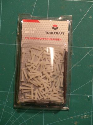

Von Conrad habe ich diese M2-Schrauben (sind wohl aus Teflon):

Beitrag 7647181 [Alter Beitrag08. Juni 2020 um 10:00]
Hallo Achim,
genau so was wollte ich ausprobieren. Die habe ich auch schon hier liegen.

Beitrag 7647182 [Alter Beitrag08. Juni 2020 um 11:07]
%Bild1
Hallo Achim,
die sind aus Nylon. Die benutze ich schon seit Jahren für meine Flächenmodelle, nur größer.

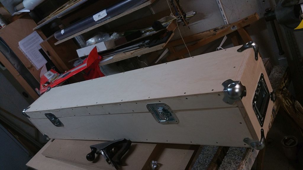

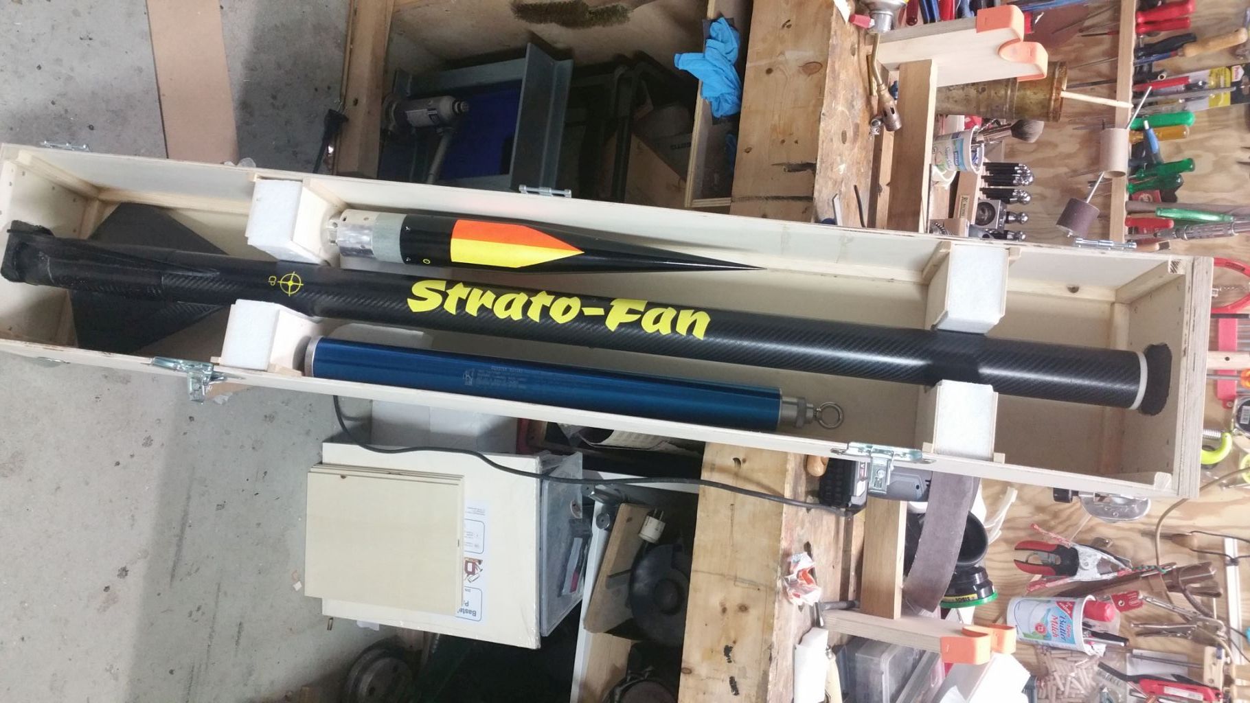

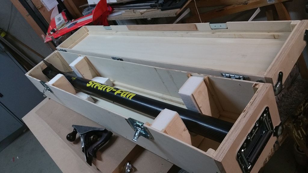

Mein Flight-Case...
da passen auch noch die Fallschirme und das andere Geraffel mit rein.

Beitrag 7647260 [Alter Beitrag15. Juni 2020 um 09:40]
die kiste zieht genauso gut aus wie die modellrakete big grin
