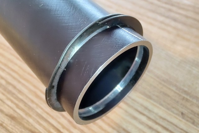

Klasse, Hagen! Leider habe ich das Grain von Dir nicht mehr getest, weil ich die Düse nicht herausdrücken konnte! Habe den Motor schon beim letzten Manching-Flugtag nicht testen können, weil ich die Düse beim Preppen, nicht weit genug hineingedrückt bekam! Außerdem hatte ich noch nicht das Hochtemperaturfett von Anreas zur Verfügung! Aber der Test meines G100 Motors hat ja endlich funktioniert! Ich hatte mich dann entschlossen, bei den Tests mitzuhelfen, um zu lernen! Danke an Thosten, Andreas und Hagen!!! Grüße....Heijo

Hallo Hajo, Kannst Du die Düse nicht etwas dünner schleifen. Die Dichtung würde das nicht beeinträchtigen. Wenn weder rein noch raus funktioniert passt was nicht zusammen. Gruß Ralf

Oder es fehlt Fett, dann ist die Trockenreibung zu groß  ! Andreas

Heute Abend habe endlich geschafft, Düse, Grain und Injektor aus dem Mmotorrohr auszudrücken, weil ich mit Hilfe einer 400W Heißluftpistole, ein Fön hatte nicht gereicht, aus zu drücken! Es ist alles heil geblieben! Grüße...Heijo
