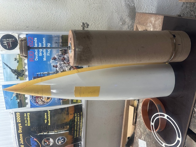

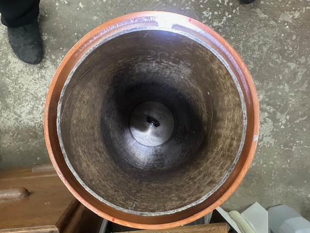

Zwischenzeitlich war die Spitze dran.
Alle Teile dazu

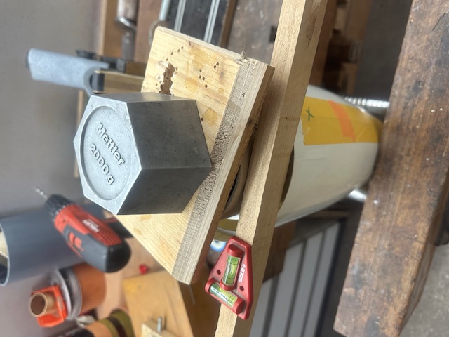

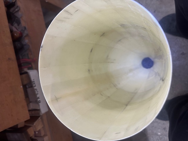

Zuerst ca 600gr,. Blei eingeharzt.

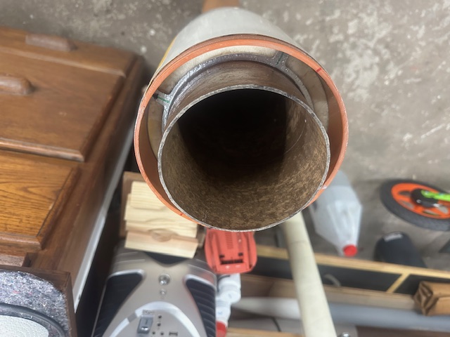

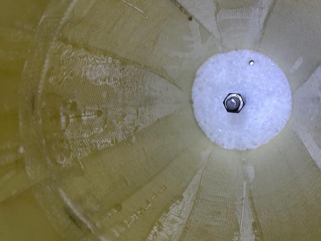

Dann die konische Spant für die Innenrohraufnahme mit geschäumten EP-Harz eingeharzt

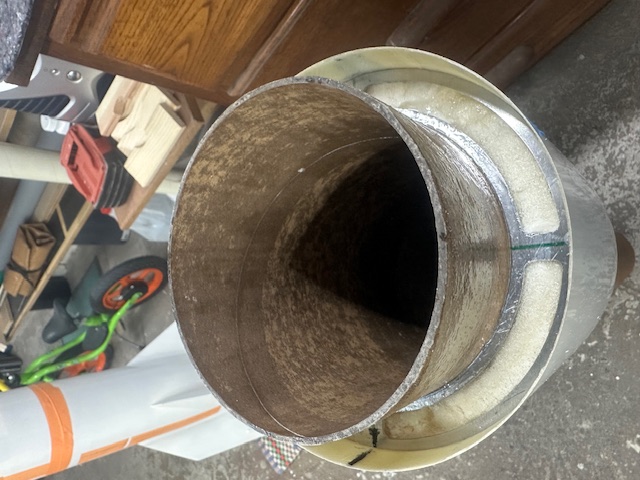

Dann das InnenrohrAluspant montiert und alles ausgeschäumt.
Noch eine kleine Schulder eingeharzt.
Anschliessend einen Blick in Innenrohr

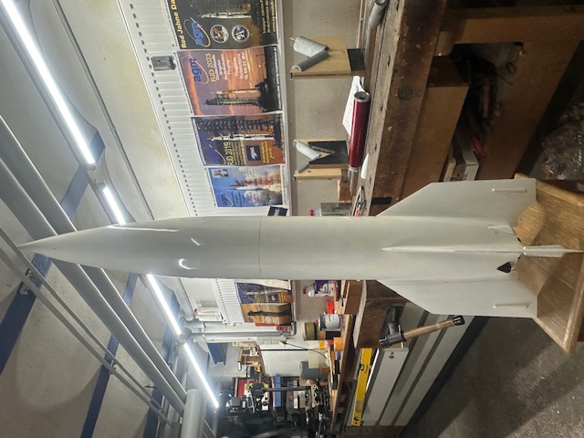

und die A4 mit Railbutton(nicht im Bild) und Hutzen
