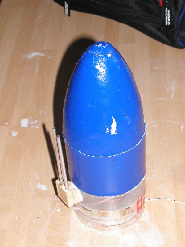

Hallo Zusammen!
Ich habe mir jetzt ein kleines Messmodul gebaut, dass ich jederzeit auf irgendeine Rakete aufstecken kann.
Die Alu-Rohre an der Seite messen den Statischen und den Gesamtdruck, woraus der Fahrtmesser dann den Staudruck errechnet und daraus wiederum die Geschwindigkeit.

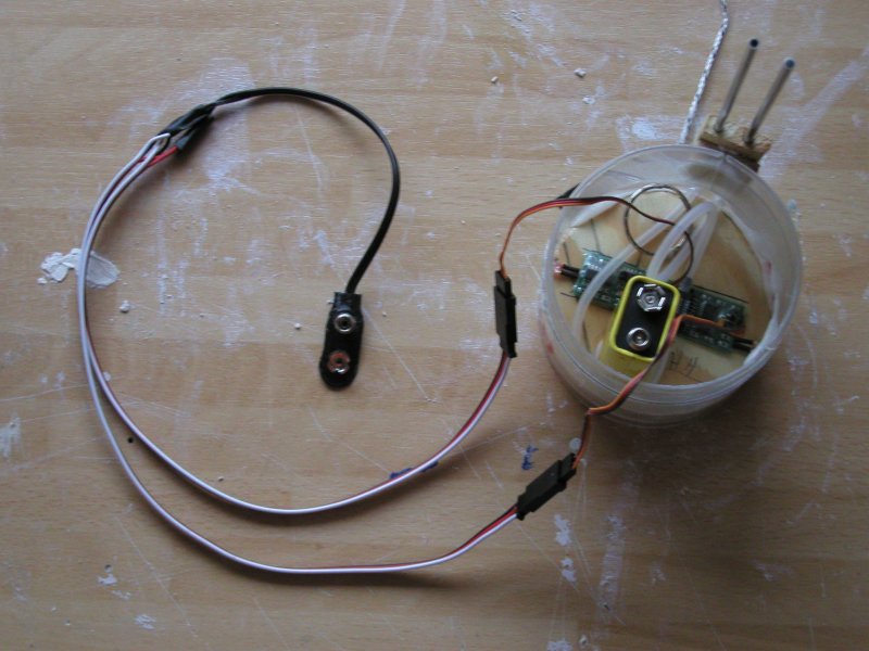

Von innen sieht's so aus:
Die beiden Messplatinen (links Höhenmesser rechts Fahrtmesser) habe ich an eine 9V-Blockbatterie angeschlossen:

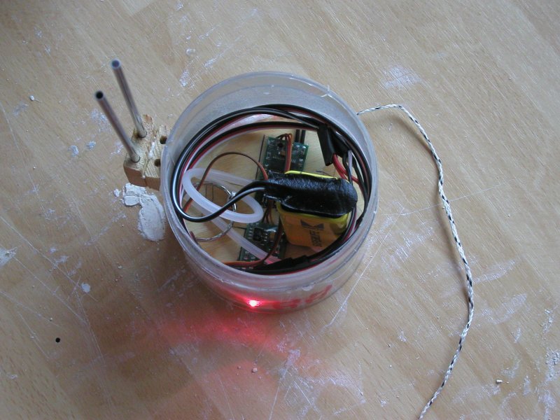

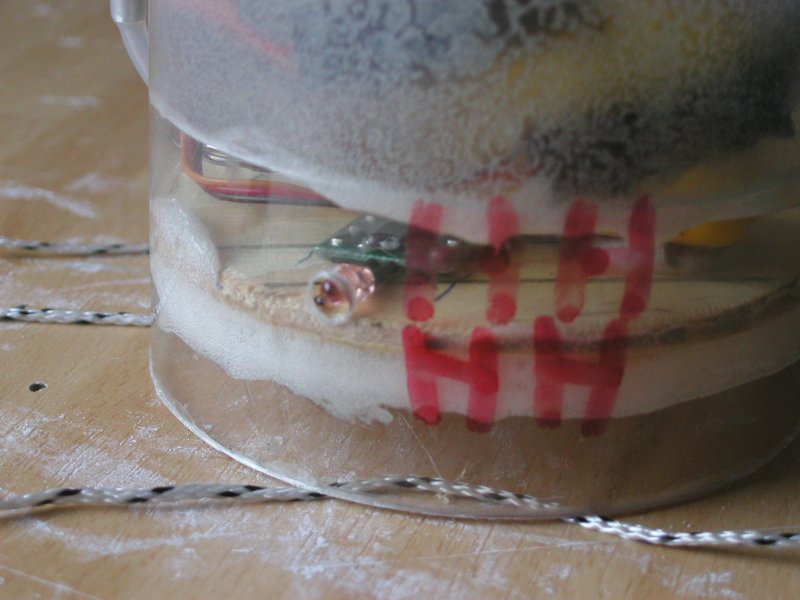

Die LEDs (, die durch Blinkzeichen die Höhe übermitteln,) gucken an der Seite heraus sind aber trotzdem schön geschützt:
Ein Test mit nur dem Höhenmesser habe ich schon gemacht. 135 Meter entsprechen ziemlich genau dem Simulatorwert 135 wink .

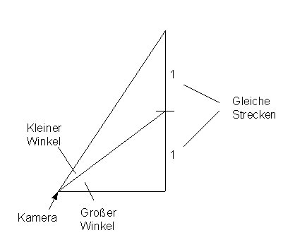

ich habe die Höhe jetzt mal wie folgt gemessen, quasi mit einem Referenzobjekt!
Ist das in Ordnung?
wolke
wolke
Registriert seit: Okt 2006
Wohnort: Hannover
Verein: Cumulus
Beiträge: 473
Beitrag 6895915 [Alter Beitrag24. Oktober 2008 um 09:27]
[Zitieren] [Melden] Profil von wolke anzeigen    wolke eine private Nachricht schicken   Besuche wolke's Homepage    Mehr Beiträge von wolke finden
Hi jwoe!
leider nicht ganz:
gleiche Strecken (=Höhen) bedeuten nicht gleich gleiche Abstände im Bild.
Verstanden?
