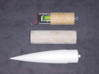

das obere Segment = Spitze + Rohr + Elektronik
Folgende Datei wurde angehängt: Die kürzesten Wörter, nämlich 'ja' und 'nein' erfordern das meiste Nachdenken. - Pythagoras - Modellbau-Factory |

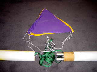

komplett zusammengebaut

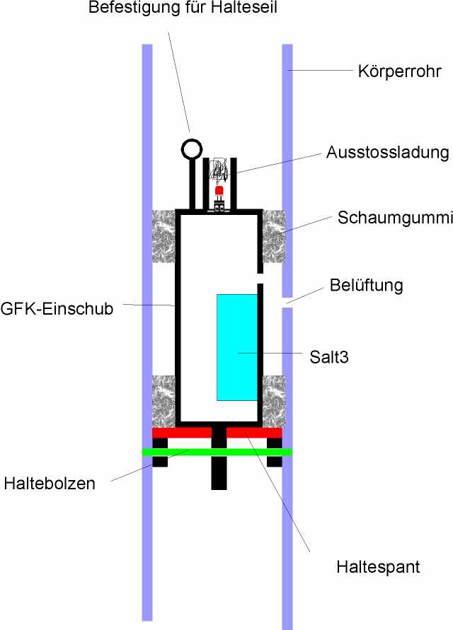

Hier ein Vorschlag von mir.
Die Elektronik kommt in einen Pertinax oder GFK Einschub. Die Anpassung an das Körperrohr erfolgt durch Schaumgummi/Moosgummi - Ringe. Alle Raketen besitzen einen zentralen Spant mit entspr. Aussparung für die Verriegelung des Einschubs. Der Einschub beeinhaltet auch die komplette Ausstossladung sowie die befestigung des Halteseils. Verriegelt wird der Einschub durch einen Haltebolzen, der einfach durch das Körperrohr und den Anbau an dem Einschub gesteckt wird und mit Tape gegen Herausfallen gesichert wird. Wie man das allerdings bei extremer Leichtbauweise wie z.B. von Udos Siegermodell , das ja aus einem Balsagerüst und Folie besteht, realisieren will, ist mir schleierhaft. Auch müsste das Gesamtgewicht des kompletten Einschubs rechtzeitig feststehen, da die Rakete ja auf optimales gewicht hin gebaut werden muss. Ich fürchte, da kommt einiges an Gewicht zusammen. Dann wäre da noch die Frage, ob der Moosgummi den Sensor 100% gegen den Druck der Ausstossladung abdichtet oder ob er da evtl. Schaden nimmt. Dieses Problem besteht aber grundsätzlich bei jeder Art von Einschub, egal wie es realisiert witd. Gruß, Achim Folgende Datei wurde angehängt: Der größte Feind des Erfolges ist die Perfektion |
