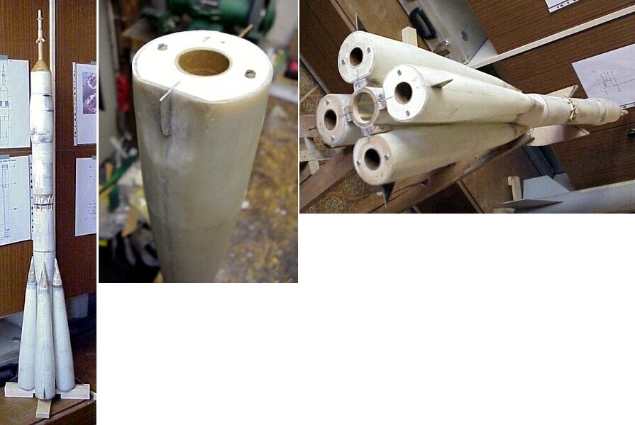

Hallo Jürg,
danke für deine Infos,
ich komme doch nicht umhin ein Bild zur besseren Verständlichkeit mit zu posten.
Ich mache mir schon Gedanken darum, ob die Konstruktion der Boosterbefestigung ausreicht, bin dennoch überzeugt, dass es klappt.
Denn, die gesamte Spitze der Booster wird ja am Mittelrohr fest verklebt. Somit hält oben der Kuppler der Spitze des Boosters schon mal den Booster ganz fest. Unten dann die Nut-Federführung. Somit wackelt der Booster nicht, und ist am Körperrohr ziemlich fest. Die Nut-Federführung ist dann mit einem Shearpin gesichert und wird bei der Ausstoßladung des Boosters durchtrennt. Wenn du sagst, dass so ein Polystyrol-Pin 1,5kg statische Last aushalten, dann bin ja fast beruhigt und ziemlich optimistisch, dass es funktionieren wird.
Wenn die Ausstoßladung es nicht schaffen sollte das Pin in der Nut-Federführung durchzuscheren, dann segelt der Booster eben zusammen mit dem Mittelrohr runter. Wäre nicht das Schlimmste.
Wenn die Boostermotoren alle zünden gibt es ja überhaupt kein Problem. das mit den Shearpins ist ja nur eine Sicherheit, falls ein Boostermotor nicht zündet.

Beitrag 23220 [Alter Beitrag13. Dezember 2002 um 23:35]
Aaaach soooo!!!!
big grin
Ok, jetzt habe auch ich verstanden! wink
Du willst die Booster gar nicht im Flug abwerfen sondern erst bei der Fallschirmbergung.
Die Soyus ist so ein "ewiges Projekt" von mir (meine Planung ist 1/20) und da werde ich die Booster im Flug abwerfen, darum war ich geistig auf der Schiene...
Ganz so unkritisch ist der vorzeitige Verlust eines Boosters aber nicht, weil damit die Konus-Stabilität der ganzen Rakete verloren geht! Weiter sind durch genannten Konus nennenswerte aerodynamische Kräfte am Werk.
Ich würde trotzdem eine aktive Verriegelung der ganzen Geschichte ins Auge fassen, welche erst vor dem Gipfelpunkt einen Abwurf der Booster quasi "entsichert". Dann kannst Du nach Deinem System die Shearpins beim Ausstoss abgescheren lassen. Bei dem kleinen Durchmesser im Frontbereich der Booster wirst Du mit den nominellen 1.5-2 Bar einer Ausstossladung nicht gewaltige Kräfte hinkriegen, also musst Du die dünnsten Shearpins verwenden.
Jürg

Beitrag 23236 [Alter Beitrag14. Dezember 2002 um 20:53]
Jürg,
Tja, ich habe da natürlich auch schon drüber nachgedacht. Mir ist für die Größe des Modells aber noch keine elektro-mechanisch oder pyro-technische Lösung eingefallen welche möglichst einfach zu realisieren sind.
Deshalb diese simple und einfache Booster-Delay-Abtrennung wo die Spitzen der Booster am Körperrohr drann bleiben.
wenn wir von "ewigen Projekten" reden, nach welchen Vorgaben konstruierst Du? "Rockets of the world" oder hast Du bessere Unterlagen
Ich bin auch der größte Fan von diesem Buch. Da ist wirklich vieles drin, vor allem die wichtigsten Maßangaben zu den Rockets und im groben die Farbgebung und Details.
Für meine Modelle fertige ich danach Skitzen und Detailzeichnungen an mit den extrapolierten Maßangaben. Das wars dann auch schon. Für die Außenaufbauten und Details sehe ich mich im Internet nach möglichst detailreichen Fotos um und versuche da die Einzelheiten umzusetzen. Aber ich habe mir da Grenzen gesetzt und treibe es lange nicht soweit wie einige ScaleModellbauer welche da wirklich was draufhaben.
