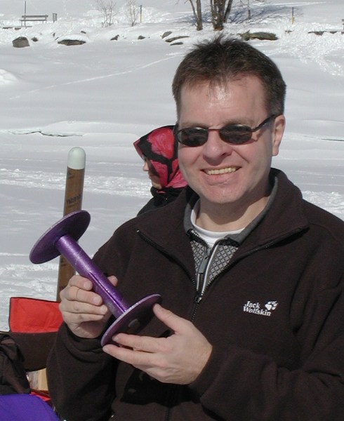

...leider verlief der Flug in einer typischen "Bogenlampe"....mad
Naja mit Sicherheit war der Motor für den hohen Luftwiderstand
der 120mm Scheiben einfach zu schwach confused !?
Gruss Andreas
Hi Andreas,
wenn ich mir die Proportionen so ansehe:
Der H1k ist sicher zu schwach fuer eine Frontflache 'Marke CD'.
Deine Spool ist aber wesentlich kuerzer/dicker als Dany's.
Da die Verhaeltnisse fuer einen sicheren Flug stimmen muessen -> wahrscheinlich ist das das Hauptproblem.
Gruss Johannes

Beitrag 26253 [Alter Beitrag17. Februar 2003 um 22:04]
Hi Rainer,
wie oben schon beschrieben babe ich bereits mal einen Test
mit zwei CD's und einen H1K gestartet ( welcher übrigens
genau in die CD-Öffnung passt ) aber leider ohne Erfolg,
das kannst Du also überspringen....
frown
Den Versuch wollte ich gern mit diesen Proportionen mit
einem H5K wiederholen, "schaun wir mal........."
Den Motor kannst Du bei diesen "Einwegmodell" entweder
Stirnseitig mit Epoxy auf die CD's aufharzen oder Du vergrösserst
die Zentrierung der CD mit einem Stufenbohrer.....!
Wenn Du ein paar "Test CD's" brauchst sende mir einfach eine mail mit dem gewünschten Innenmassen und ich sende
sie Dir zu smile !
Gruss Andreas
