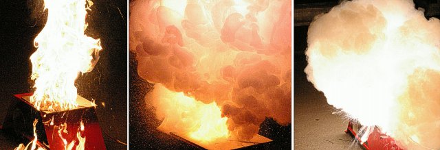

Kch, ch ch!!! Woahoa!!!fg
Im Ernst - das war dirket nach der schriftl. Prüfung...
So - noch ein paar Pix, um das Ganze on-topic zu halten.
V.l.n.r:
NC, SP, AP...big grin
