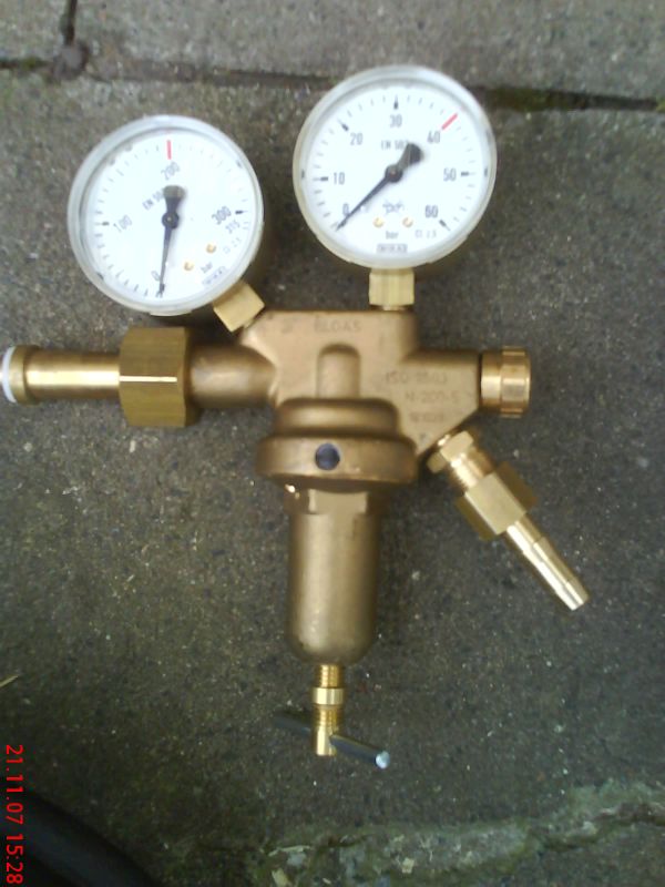

@ Scorpion:
Der erste Druckminderer an der Flasche pfeift bei 14 bar ab, das ist das Problem. Aber ich könnte mal
vorsichtig das Sicherheitsventil manipulieren, dann müssten auch 16 bar drin sein *gulp*. Naja, eigentlich
kann da nix passieren. Solche industriellen Armaturen sind immer mindestens für zweifache Sicherheit
ausgelegt und wenn es gelingt, den Ansprechdruck für das Sicherheitsventil um 2 bar zu erhöhen geht
das immer noch in Ordnung.

Zu der Frage mit mehr Druck. Ich habe hier noch einen Druckminderer für Stickstoff, der geht bis 40bar. Aber vielleicht passt der ja auch an deine Taucherflasche, die Anschlüsse sehen sich schon etwas ähnlich, aber das wird nur ein Test vor Ort zeigen können. Aber theoretisch könntest du meinen benutzten, um GFK-Raketen, wie die von Scorpion, zu bedrucken.
Hier mal ein Bild:
