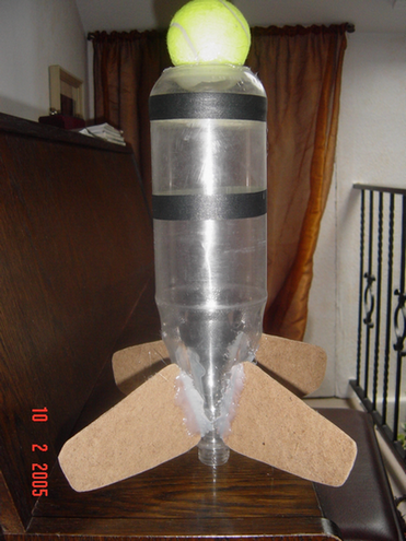

so ich hab jez auch mal ne rakete gebastelt und ich will wissen was ihr von der hält
d.h. fins zu lang,kurz etc.
Ich hab sie no ned fliegen lassen

hi
für was ist das klebeband ?
wenn du nur einen halben Tennisball nimmst wird sie auf jeden fall leichter.

würde auch einen halben tennisball nehmen. die größe von den finns is ok. hast du die mit heisskleber hin geklebt?

Hey Alöx,
so wird sie bestimmt fliegen. Durch das Gewicht (Tennisball) ist der Schwerpunkt bestimmt weit genug oben. Wenn das so Funktioniert kannst du es dann mit einem halben Tenissbal versuchen.

das klebeband hält die flasche zusammen....
nein kleiner spass des is nur das optische highlight^^
jap is heißkleber aber ddie finns sin sehr fest!
Ich werd dan auch erstma mit dem ganzen tennisball versuchen!
danke für die schnellen antworten
greets
alöx
(ach und,wie kann ich fotos hier rein hängen dass man sie gleich sieht,also dass man sie nicht loaden muss ?!?)

hi alöx05
du sagtest, du hättest die fins mit heißkleber drangeklebt. da mußt du n bisschen aufpassen, dass der nicht zu heiß war. das beschädigt dann die flaschen und das kann, je nach dem wieviel bar du auf die flasche pumpst, dann schon was ausmachen.
also aufpassen!
und wegen den bilder: wenn du n eintrag machst, dann schau doch ma n stück unter dem fenster, wo du reinschreibst, da kannst du die datei, die du anhängen willst, auswählen.

Mit dem Heißkleber wirst du noch deine helle Freude haben wink
Für die ersten Raketen ist das natürlich ok, wir haben auch so angefangen, allerdings hast du ohne Bergungssystem kaum ne Chance, dass die Flügel nicht nach 1-2 Flügen abbrechen!

Heisskleber? Vooorsicht!
Das PET ist ein Thermoplast, d.h. bei Hitze verformt es sich.
Zum Festkleben des Leitwerkes nimm besser Pattex Super Montage
für Spiegel, Glas, Metall.
Mach mit dieser Rakete auf jeden Fall nochmal einen Drucktest. Beim
Drucktest die Rakete komplett mit Wasser füllen!
